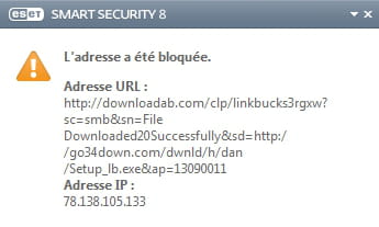

Depuis quelques jours, à chaque fois que j'allume mon ordinateur, plusieurs choses me dérangent :
- Le son est coupé (je peux le rétablir mais c'est quand-même gênant)
- ESET bloque une adresse malveillante alors qu'aucun de mes navigateurs ne fonctionne :

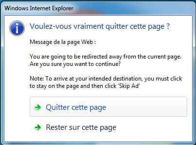

- Et Internet Explorer s'ouvre tout seul (sachant qu'il n'est pas mon navigateur par défaut) pour m'afficher ça :
C'est probablement affiché à la place de la page web qu'ESET a bloquée.
C'est gênant parce que ça s'ouvre parfois jusqu'à une dizaine de fois.

ContributeurBonjour,
- Télécharge ZHPDiag (de Nicolas Coolman) sur ton bureau https://nicolascoolman.eu
- Installe le logiciel.
- Lance ZHPDiag, exécuter en tant qu'administrateur sous Windows : 7/8 et Vista
- Clique sur le bouton complet et le diagnostique ce lancera.
Note : Ne pas fermer le programme même si il est indiqué qu'il ne répond plus.
Une fois le scan terminé rends toi sur le bureau, le fichier ZHPDiag.txt à été créé.
Héberge le rapport ZHPDiag.txt sur http://cjoint.com, puis copie/colle le lien fourni dans ta prochaine réponse sur le forum.
cordialement. -
ContributeurIl faudrait commencer par désinstaller Microsoft toolkit qui installe un cheval de Troie. Ton Microsoft office ne sera plus licencié.
Ensuite télécharge zhpcleaner sur ton bureau
https://www.commentcamarche.net/telecharger/utilitaires/24801-zhpcleaner/
Tu fais un scan et tu nettoies.
Relance ensuite zhpdiag et poste le rapport comme précédemment.
Voilà le rapport après nettoyage :
https://www.cjoint.com/?EEcpw4uavRn
J'ai toujours le même problème au démarrage de l'ordinateur, c'est normal ?-
ContributeurSalut,
lance zhpfix,
copie ce texte en gras:
script zhpfix
O9 - Extra button: &Envoyer à OneNote [64Bits] - {2670000A-7350-4f3c-8081-5663EE0C6C49} -- C:\Program Files (x86)\MICROS~3\Office15\ONBttnIE.dll (.not file.)
O9 - Extra button: Notes &liées OneNote [64Bits] - {789FE86F-6FC4-46A1-9849-EDE0DB0C95CA} -- C:\Program Files (x86)\MICROS~3\Office15\ONBTTN~1.dll (.not file.)
[MD5.CB54BA877CF4992BB09B0EE27FC5F9C3] [APT] [AutoKMS] (...) -- C:\Windows\AutoKMS\AutoKMS.exe [3820032] =>Trojan.AutoKMS
O43 - CFD: 18/12/2014 - 18:14:21 - [] ----D C:\ProgramData\Microsoft Toolkit =>Trojan.AutoKMS
O45 - LFCP:[MD5.43D4E9B62DB04F1C675F58B613F7BA8E] - 2/05/2015 - 13:48:39 ---A- - C:\Windows\Prefetch\MICROSOFT TOOLKIT 2.5.3.EXE-6AAB0566.pf =>Trojan.AutoKMS
O61 - LFC: 2/05/2015 - 15:04:52 R--A- . (...) -- C:\Users\Gilles\Desktop\Bittorrent\Microsoft Toolkit 2.5.3.exe [51970048] =>Trojan.AutoKMS
[MD5.9DA568B4A0CF3A8F7D23BF680E9E4F10] [WIS][17/09/2011] (.National Instruments - LEGO MINDSTORMS NXT x64 Driver Support.) -- C:\Windows\Installer\196962b.msi [772096] =>PUP.DriverSupport
C:\ProgramData\Microsoft Toolkit =>Trojan.AutoKMS^
C:\Windows\AutoKMS\AutoKMS.exe =>Trojan.AutoKMS^
C:\Windows\Installer\196962b.msi =>PUP.DriverSupport^
emptyCLSID
emptyprefetch
firewallraz
dans zhpfix clique sur importer. le texte copié va se coller.
Ensuite clique sur GO pour nettoyer.
Un rapport s'ouvrira, tu me le transmet avec cjoint.
Cdlt.
