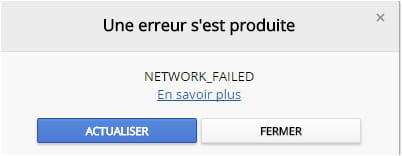

Problème installation extensions et thème sur google chrome
j'ai un problème pour réinstaller adblock plus que j'avais mais qui s'est supprimer et je n'arrive plus a le réinstaller et sa marche pas non plus pour d'autres extensions et pour des thèmes sa me met un message que voici en photo : network failure...
merci de m'aider car c'est chiant les pub...

        Ton ordinateur est très infecté de ce fait ta mémoire vive est utilisée à plus de 87%, ce qui doit provoquer des ralentissements, fait ce qui suit dans l'ordre indiqué :

              3. euh la non c'est bon j'ai pu reinstaler adblock plus :)
                mais pourquoi sa m'est arriver et comment?
              4. du coup je peut tout désinstaller? zh....
            3. Modérateur
              Ton ordinateur était très très très infecté, l'antivirus ne peut pas tout faire, ton comportement sur le net est le plus important, à l'avenir soit plus prudent, voici une page que je te conseille de lire attentivement suit bien les conseils qui y sont prodigués sinon tu reviendras me voir :D
