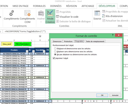

f894009 Messages postés 17277 Date d'inscription   Statut Membre Dernière intervention   1 714
modif a faire dans propriete des boutons
Kivanc Messages postés 390 Date d'inscription   Statut Membre Dernière intervention
En faisant clic droit + format de controle sur les boutons j'ai bien séléctionné la meme option que vous "ne pas déplacer..." mais rien n'a changé.
Avez-vous sélectionné le bouton et clic droit ,format du control?????
Je viens de voir oui. mais rien n'a changé
f894009 Messages postés 17277 Date d'inscription   Statut Membre Dernière intervention   1 714 > Kivanc Messages postés 390 Date d'inscription   Statut Membre Dernière intervention
Re,
Ben, c'est à vous d'agrandir les boutons, le format évite de lier la taille du bouton à la celui de la cellule
Oui c'est OK merci !
