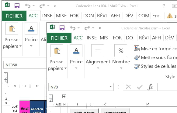

voici tous les cadenciers différents afin que vous voyez comment ils sont disposés : https://www.cjoint.com/c/EEwhFmZcI8S
Re,
Question: pour un cadencier, la personne, qui est "proprietaire", peut masquer ou demasquer des colonnes, comment faire pour savoir que c'est elle qui modifie et qui souhaite garder cette affichage ????????
en général si des colonnes sont masquées ce sont celles entre B et H car pas vraiment utilisées. Les boutons peuvent donc être mis à partir de H. je répond à la question ?
La configuration qui est mise sur le cadencier que je vous ai envoyé est celle de l'utilisateur ?
A quel niveau est-ce que ça pose problème ?
Il n'est pas possible d'ajouterune fonction dans le code qui permet de revenir à l'état initial ? lorsqu'on on ouvre, on ouvre tout et lorsqu'on ferme on revient comme on était avant appui sur ouverture
