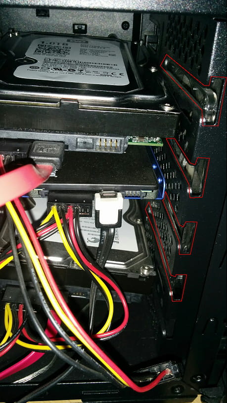

tous mes disques dur sont tordus et mal fixés, il me manque une sorte de rack, car ils ne sont fixés que d'un côté (et donc a droite ils tombent car non fixé sur le côté) : http://image.noelshack.com/fichiers/2015/16/1429186108-img-20150416-114934.jpg

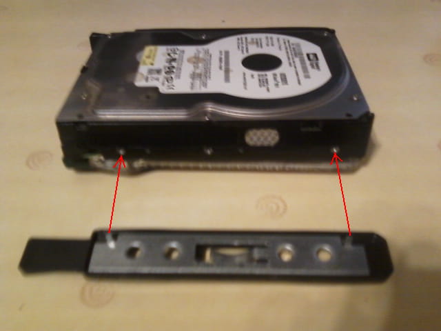

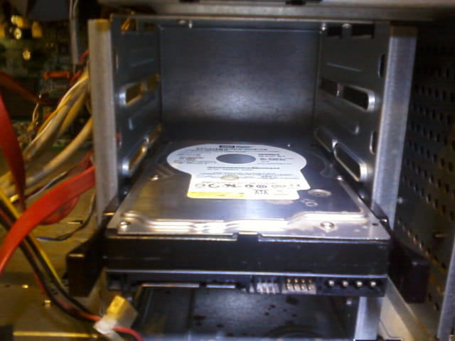

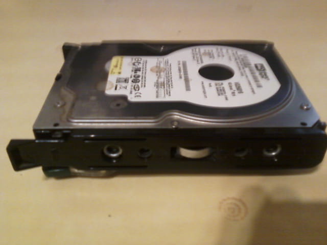

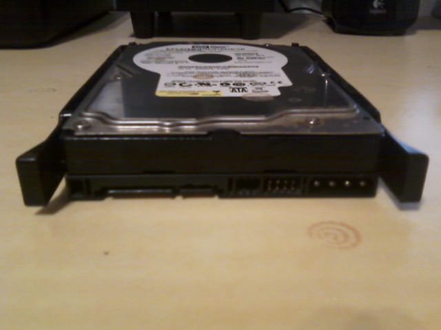

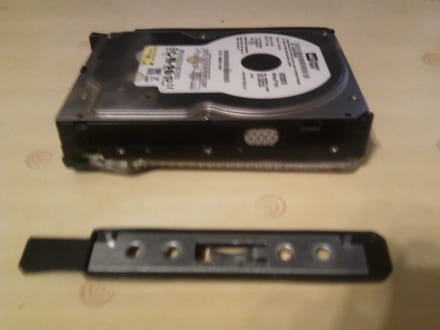

    Je ne vais pouvoir répondre que sur le problème de fixation des DD, on voit très bien sur la droite du rack DD que ce sont des glissières, tu devrais aller là où tu as acheté ton boîtier et leur demander des glissières qui s'adaptent sur les DD, d'après ce que je peux voir, les DD ne sont pas fixes.
    Je connais ce système parce que j'ai une tour (Acer) où le DD principal est logé de cette manière dans le rack, pour sortir le DD, il faut pincer les glissières (en plastique) fixées sur chaque côté du DD pour dégager celui-ci du rack, et lorsqu'on réinsère le DD dans le rack, quand il est en bout de course, un petit " clic " se fait et il est bien en place.
    Voici quelques photos prises à l'instant pour te montrer ce que je veux dire :
    Pour tes DD, le système de fixation dans le rack DD doit être similaire.

      Sur le 3ième lien que Jordan631 fourni, sur cette photo, on voit très bien les " glissières " sur le côté droit du rack DD, et ces glissières servent à recevoir des pièces adaptées sur les DD pour pouvoir les insérer correctement dans le rack.
      Ci-jointe, la photo de Jordan où j'ai entouré de rouge les glissières du rack DD :

      Je persiste donc à dire que Jordan doit aller à la boutique où il a acheté sa tour et demander les pièces qu'on adapte sur les DD pour les insérer correctement dans le rack prévu à cet effet.
