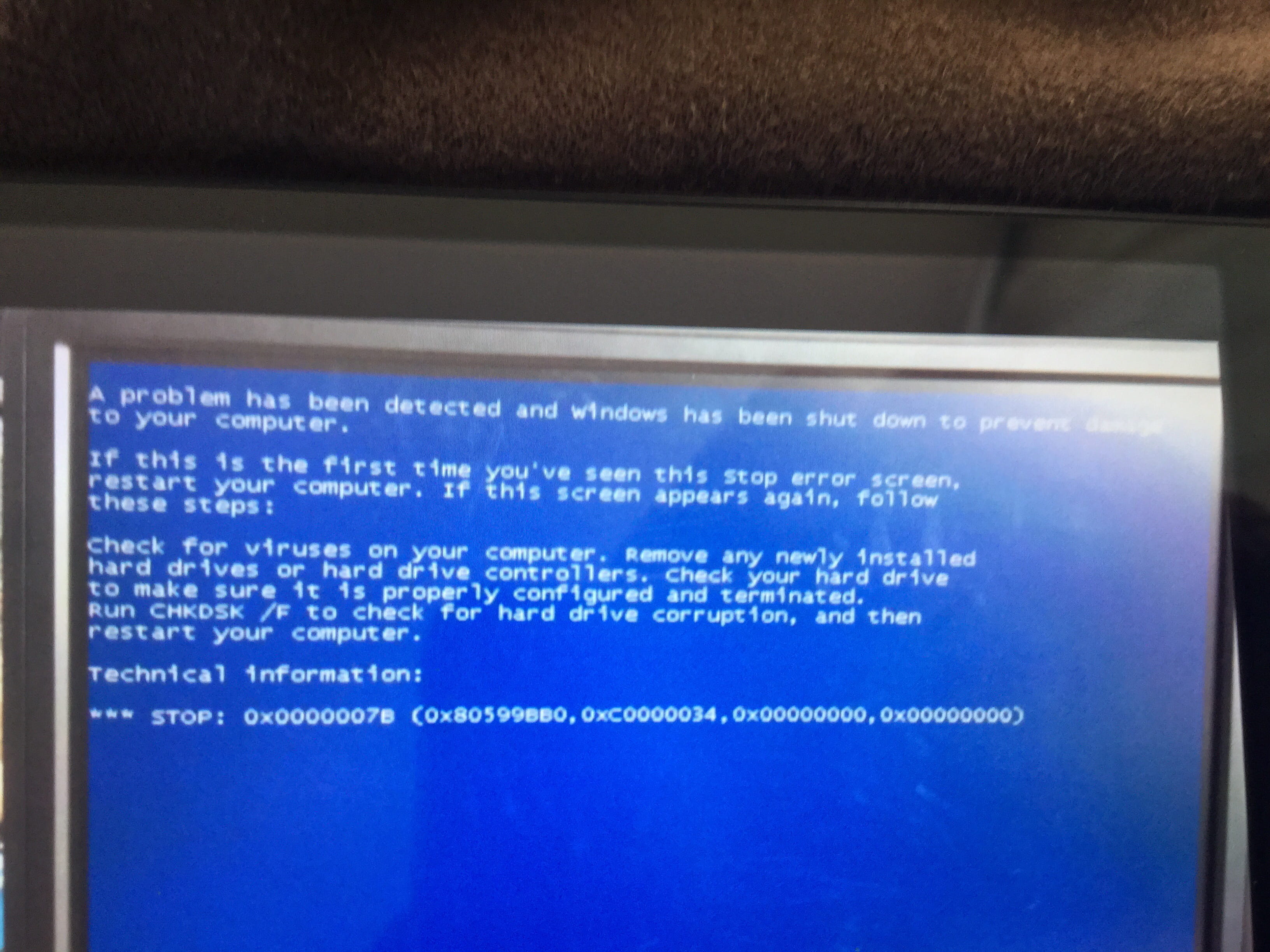

bonjour, aujourd'hui j'ai reçu mets deux barrettes de ram 2x2go corsair, donc je l'ai installées. Au démarrage tout se passe normalement jusqu'au moment oú la barre de chargement "Microsoft corporation" elle commence a apparaître puis elle disparaît et s'affiche un écran bleu pendant une milliseconde enfin super rapide quoi et disparaît et l'ordi se redémarre en boucle comme cela.
J'ai reussi a prendre en photo l'écran bleu.

Je ne veux pas être méchant, mais une simple recherche sur google et : https://forums.cnetfrance.fr/materiel-informatique-composants-et-peripheriques/325259-resolu-ajout-ram-ecran-bleu
Ce gentilhomme propose une très bonne démarche, j'aurai pas pu faire mieux
J'ai vu sur un autre forum que cela provenait du dd
Salut démarres sur un cd live de Lubuntu et fais un scan de ton disque.
et tiens au courant.-
@ognuoui c'est vrai, dans la foulée!
J'ai débrancher ma carte graphique et la mon ordi ne fait plus apparaître "Microsoft corporation" ni l'écran bleu mais il continue à redémarrer en boucle
Comme c'est le premier demmarage avec ma nouvelle carte mère peut être il y a des config a faire dans le bios ?

a tu vérifier les fréquences ? sont elles compatible ?
cordialement -
Je vient de trouver ce to pic j'essayerais des que possible dans deux jours à peu près. Je pense que cela va résoudre mon problème. je vous retient au courant.
http://www.tronche-de-geek.fr/logiciels/windows/resoudre-ecran-bleu-0x0000007b-changement-carte-mere.html -
Bonjour c'est bon mon ordi remarche j'ai changer quelque chose dans le bios merci quand meme pour vos réponses
