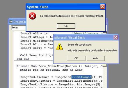

  3. logimat2000 Messages postés 9 Date d'inscription   Statut Membre Dernière intervention
    Merci pour ce code exemple , voir l'image ! je crois que j'ai un probleme de MSDN chez moi j'y travaille .

  5. f894009 Messages postés 17417 Date d'inscription   Statut Membre Dernière intervention   1 717
    regardez dans projet, references ou composants si il y en a un qui est marque Manquant. C'est peut-etre simplement un probleme de repertoire
  6. logimat2000 Messages postés 9 Date d'inscription   Statut Membre Dernière intervention
    Vous avez vu juste le controle activeX mscomctl.ocx etait désactivé
    merci maintenant je decortique le code
