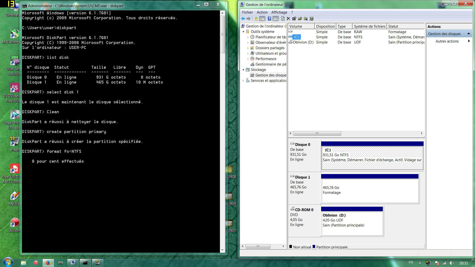

@crixy-power, je te fais parvenir les démarches. Fais attention au DD que tu sélectionnes (à ne pas se tromper de numéro). Tu pourrais ouvrir simultanément sur ton Bureau une fenêtre pour l'Invite de commandes et une fenêtre pour la Gestion des disques afin de poursuivre en temps réel l'évolution et les infos qui vont s'afficher dans la Gestion des disques.
Toujours via DISKPART :
1/ clean : en suivant les démarches décrites dans mon message <1> mais sans quitter l'invite de commande (sans taper Exit).
2/ immédiatement après et toujours dans l'invite de commandes tape: create partition primary
3/ ensuite taper : format fs=NTFS (si tu veux convertir le DD en NTFS). La procédure pourrait durer un long moment. Zen ... ;) de la patience !
4/ une fis le format attribué tape : assign letter=# (où # devrait être remplacé par la lettre que tu vas affecter au lecteur)
Je te fais parvenir un article portant sur les options de la ligne de commande DiskPart https://docs.microsoft.com/en-us/previous-versions/windows/it-pro/windows-vista/cc766465(v=ws.10)?redirectedfrom=MSDN
Tiens moi au courant, stp:)
Bon bah au réveil mauvaise surprise.
"100% efféctués
Diskpart a rencontré une erreur: Paramètre incorrect.
Pour plus d'informations, voir le journal d'événements système"
Voila le message de ce matin. Quelque chose à faire ? -
