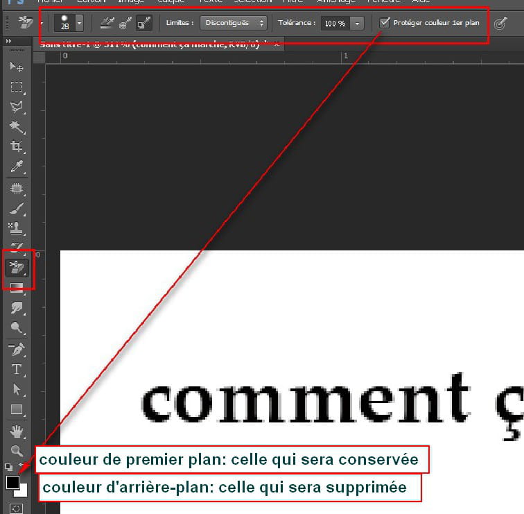

    donc je te donne une autre solution, bien plus propre:
    tu prends la gomme d'arrière-plan que tu paramètres comme cela:

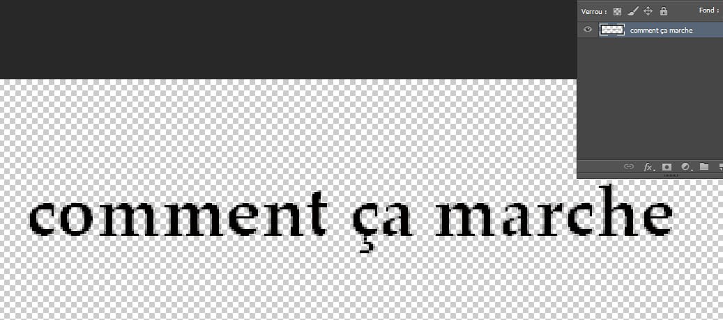

    - tu clic dans le blanc et tu gommes toute l'image ou tout le blanc que tu veux effacer

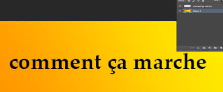

    - tu crées un nouveau calque que tu mets en-dessous et auquel tu appliques la teinte que tu veux
    edit: mon exemple est en noir et blanc mais ça marche avec n'importe quelles couleurs pourvu qu'elles soient unies

      édit: je précise pour que ce soit bien clair:
      la couleur d'arrière-plan doit être que tu veux effacer et celle de premier-plan la couleur que tu veux conserver
