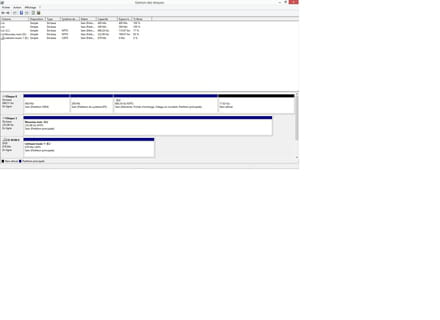

    Mets nous une capture d'écran de la gestion des disques voir si ce naze ne t'aurait pas aussi supprimé la partition Recovery du disque dur auquel cas tu vas lui mettre des baffes.

    1. hello voilà ce que ça donne jcomprend rien d'habitude aucun blèmes pour ce genre de choses
    2. hello cristali, j'ai fais un print scenn de ce que ça donne quand je tente de mettre une photo et c'est des lignes de lettres avec la description de la photo mais pas la photo, juste du texte, je sais faire copier coller mais là même en cherchant une image n'importe sur google, je la copie sur le bureau et quand je veux la rechercher depuis ccm (logo montagnes) le logo se met en traitillés rouges et pui rien ne se passe. par contre par mail ça marche...
    3. c'est justement ces lignes de textes qui représentent la photo, mais là, tu n'as pas mis de photo ou pas au bon format.
      papounet 17000, te demandai de mettre une photo de la gestion des disques.
      ceci dit, tu as procéder de la bonne manière, a toi de mettre la bonne photo
  3. photo des disques
    (image rendue cliquable et s'ouvrant dans un nouvel onglet par la modération CCM)
    1. elle est pas très lisible ta photo, si tu pouvais en remettre une ce serai bien et attendre le retour de papounet17000 qui semble absent pour le moment
    2. effectivement c'est complétement illisible
      mais il semble (??) qu'il y ait toutes les partitions de w8
      la question est : est-ce que la partition de restauration est bien celle d'origine (64 bits) ?? ou bien le "super technicien" a tout écrasé ??
      perso je conseillerais, la solution la plus facile à mettre en oeuvre, de faire un disque DaRT (lire https://forum.pcastuces.com/default.asp ) et de l'utiliser en allant sur le menu "Réinitialiser vôtre PC"
      attention tous les fichiers perso seront perdus, donc penser à une sauvegarde avant
      Théoriquement on revient à la config usine (avec les limitations émises plus haut)
      Si ce n'est pas le cas une réinstallation complète avec un DVD sera obligatoire

  4. je dirai que la partition de restauration a été supprimée (17,63 go)
    1. C'est exact, le mec à foutu le bordel sur le disque dur.
      Il a supprimé la partition Recovery et a laissé l'espace non alloué.
      Il a fait une sauvegarde sur clé USB (16 Go) et à la fin de celle-ci, il y a un message pour supprimer la partition recovery vu que la sauvegarde sur clé a été faite.
      Je pense donc que le mec t'as piqué ton Windows en faisant la sauvegarde et donc pour toi plus question de l'avoir sur ton PC vu que la partition Recovery est vide.
      Donc il a la licence pour lui tout seul.

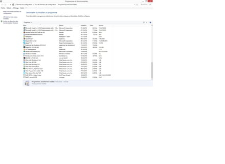

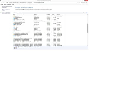

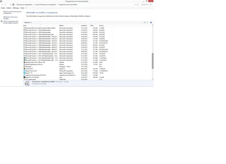

      J'aimerai bien savoir quels logiciels sont installés sur ton PC (Programmes et fonctionnalités) car si ça se trouve, l'activation de celui-ci est illégal avec un crack.
    2. je reviens ce matin et maintenant que c'est bien visible effectivement la partition est non allouée et ton scénario est plausible
    3. @Utilisateur anonymebonjour, c'est pas la joie ces messages, si je fais une restauration d'une date antérieure à cette rencontre ça peut marcher?
    4. @Utilisateur anonymere bonjour, j'ai print scren mon système a tout hazard, j'ai déjà essayé de faire une sauvegarde dans mon disque dur externe mais il dit qu'il ne peut pas. oulà! jai un vieux cd de windows xp pro dois-je l'installer?

      L'image du système mise par noxover au post #38 (supprimée par mes soins car présence de la clé Microsoft en clair) montrait un système en 64bits....
      Je remets donc cette image expurgée...

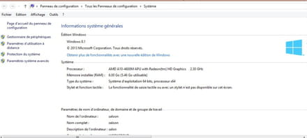

      1. comme je le disais, je suis loin d'être un pro avec mon pc mais papounet17000 parlait que le gars aurait pris ma licence windows et mis ensuite en 32 bits??? jcomprends plus rien, seule chose que je constate, c'est que mon PC déconne au redémarrage et que je ne peut pas pas faire récupération il me dit que il trouve pas le disque dur externe ou clef usb, voilà, merci quand même de votre aide. bonne soirée.patrick

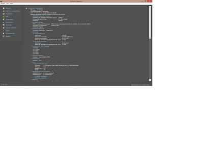

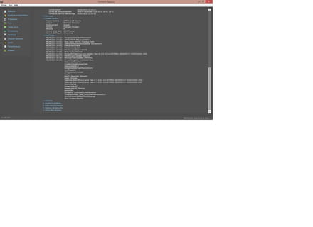

      2. @noxoverVu les captures, ton Windows est en fait la version 64 bits et non 32 bits comme tu l'as cru.
        Pour la partition Recovery, elle n'est plus la (espace non alloué) parce qu'une personne a crée la clé de sauvegarde en précisant de supprimer la partition après, soit elle a été supprimée par ce que la personne ne savait pas à quoi elle servait.
        Donc tu as bien ton Windows authentique mais rien pour le restaurer.
        Pour la licence, elle se trouve dans le bios.

    2. Contributeur
      Je me permets d'intervenir :
      Le pc est en 64 bits , tout va bien .
      La clé est stockée dans la carte mere .
      Il faut la noter , avec un programme adéquat , au cas ou .
      Il ne faut surtout pas essayer d'installer XP , ca va flinguer win 8 , et les drivers n'existent surement plus.
      Enfin , il faut reprendre au début : quels sont les problemes rencontrés ?
      1. Oui la clé est dans le bios et il suffit d'installer une iso de Windows 8 64 bits et pendant l'installation, celui-ci reconnaîtra ta clé.
      2. bonjour, le problème récurant est que lorsque je le redémarre il arrive jusqu'à ce que je mette le mot de passe puis il s'arrête et dit bonjour, puis nous nous occupons de certains points puis nous installons votre système puis presque prêt et lancez-vous, mais rien ne se passe juste écran noir avec logo windows en bas à gauche, impossible de cliquer rien ne marche je dois l'arrêter complètement puis mon doigt sur la reconnaissance d'emprunte et la il redémarre mais pas normalement juste au début l'image du bureau est comme l'une sur l'autre. et ce matin première foi, il me dit nous avons rencontrer un problème je sais pas quoi 32... nous devons redémarrer, et si je le laisse aller jusqu'au bout il met très long avant de finir l'installation du système et comme jle disait rien nse passe. la clef n'est ce pas celle qui est inscrite en bas lorsque je vais voir le sytème dans les programmes files?une suite de lettre chiffres et de tiraits? comme le dit papounet17000, avec une iso de windows 8 64bits l'install reconnaîtra la clef, mais ça je ne suis pas sûr de savoir faire. merci de votre intéressement à mon problème. noxover
      3. @noxoverIl suffit d'avoir une iso de W8 64 bits et de la mettre sur une clé USB pour l'installation.
        https://support.microsoft.com/en-us/windows/create-installation-media-for-windows-99a58364-8c02-206f-aa6f-40c3b507420d

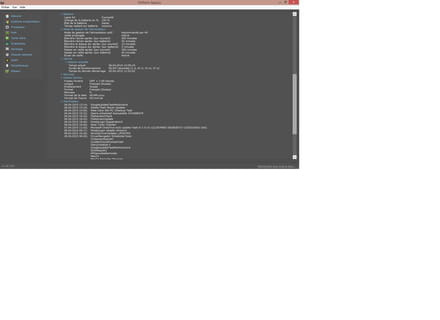

        Pour avoir la licence télécharges Speccy de Piriform : https://www.ccleaner.com/speccy/download

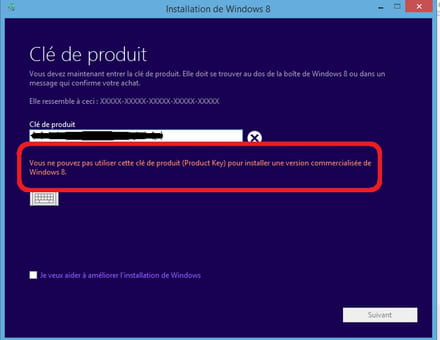

      Papounet17000,t'a méthode ne fonctionne pas pour les versions préinstaller,il obtiendra ceci:
      j'ai masquer la clé,mais j'aurais pu la laisser ^^

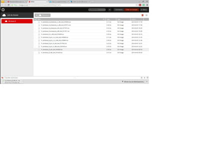

      Par contre,si un généreux contributeur pouvait mettre le lien méga avec tout les ISO W8,la il pourra récupérer le sien(W8RTM 64bits) et réinstaller proprement,moi ,j'ai pas le droit de le poster,modo oblige ^^
      ça donne ceci,je met un lien,la capture d'écran ne passant effectivement pas dans son format original:
      https://pix.toile-libre.org/upload/original/1418587828.png
      et dans les options de boot,il choisira UEFI,la clé sera trouver par Windows,nul besoin de l'a connaitre :-)
      3500 réinstallation W8 sur CCM avec mon ancien compte,tout ça en MP,depuis,je fournis pu L'ISO W8,d'où ma signature.
      Voila,c'est tout ^^
      "alias tonton sebastien, ne fournis pu d'iso W8 sur CCM ^^"
        Bonjour à tontonsebastien et tout le forum,
        Si ça peut aider noxover, je ne demande pas mieux :
        https://mega.co.nz/#F!LhI2HR7I!EmoDSapXShk6lWKBqZ7aPw
        Je suis d'ailleurs très curieux de savoir si cette image va fonctionner sur son système, et si la reconnaissance automatique de la clé intégrée dans l'UEFI va se dérouler correctement.

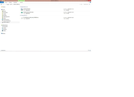

    4. voilà ce qu'il y a dans ma clefs now
        Garde une copie de ton fichier ISO sur ton disque dur. Comme l'a dit Papounet17000, ça ne sert à rien de le copier tel quel sur ta clé.
        Je ne connais pas l'outil de téléchargement USB/DVD, mais pour créer mes clés bootables, j'utilise Rufus à ma grande satisfaction :
        https://rufus.akeo.ie/

      2. @Judexre, j'ai copié le contenu de ma clef dans un dossier dans le bureau, et formaté ma clef usb,
        ok je dois donc ouvrir le logiciel (l'outil de téléchargement USB/DVD Windows 7 )
        et charger le contenu ( les trois trucs iso) jvais essyer on verra bien au cas ou c'est pas ok j'efface et recommence, merci, à vous. ça me fait penser que c'est comme si j'étais seul à bord d'un avion et que des personnes compétentes dans ce domaine essayaient de me dire comme faire pour le poser... bon y a pas les mêmes risques on est daccord,
        mais question: suis.je sûr que le téléchargement de windows 8.1 64 bit est le même que dans mon Pc? vous avez vu les prints screens? c'est ok?
        j'espère que je vous choques pas trop avec ces questions, j'mexcuse, mais jfais de mon mieux. a plus et encore merci.noxover
    5. speecy pc 3
      1. Pour Speecy, c'est bien le numéro de série de Windows 8 64 bits qui est indiqué.

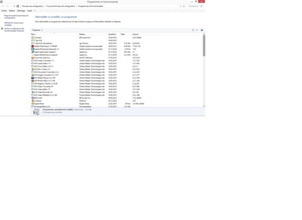

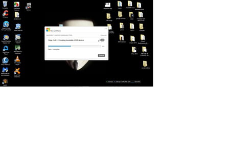

    6. print screen du processus qui met l'image iso que j'ai mise dans ma clef et sur conseil mis sur disque dur, puis enlevée de ma clef, finalement remis ma clef formatée, et avec le logiciel médiacréationtool, transféré l'image iso dans ma clef, j'espère que c'est juste parcequ'avec le programme de windows en bleu qui aide a faire ça il demande 4gb et ma clef c'est une 4gb mais ya que 3,73gb alors avec l'autre possibilité de création de boot je passe pas l'tape d'après les trois premières questions: langue, système (64 ou 32), et le support, dès qu'il voit qu'il n'y a pas 4gb exact, il dit impossible d'aller plus loin, mais l'autre soll, à l'air de pas tenir compte des 4gb exact. en tout cas c'est arrivé a 100% et yavait un onglais "start over " qui je présume sert lors de l'install quand on le souhaite? si c'est ok merci mille foi à tous. noxover
      1. C'est bien ça.
        Une fois terminer il faut redémarrer le PC, pianoter sur la touche F12 du clavier pour avoir le menu de sélection du périphérique à lancer en premier (avant windows) et sélectionner ta clé USB ou il y a W8.
        Il faut suivre les indication pour l'installation.
