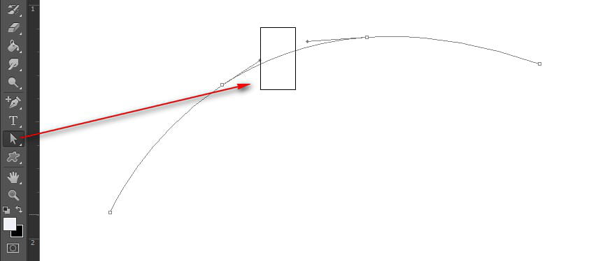

bonjour
je t'avoue que je n'ai pas tout compris à ton explication
je vais m'en tenir au titre: couper un tracé:
- supposons un tracé quelconque

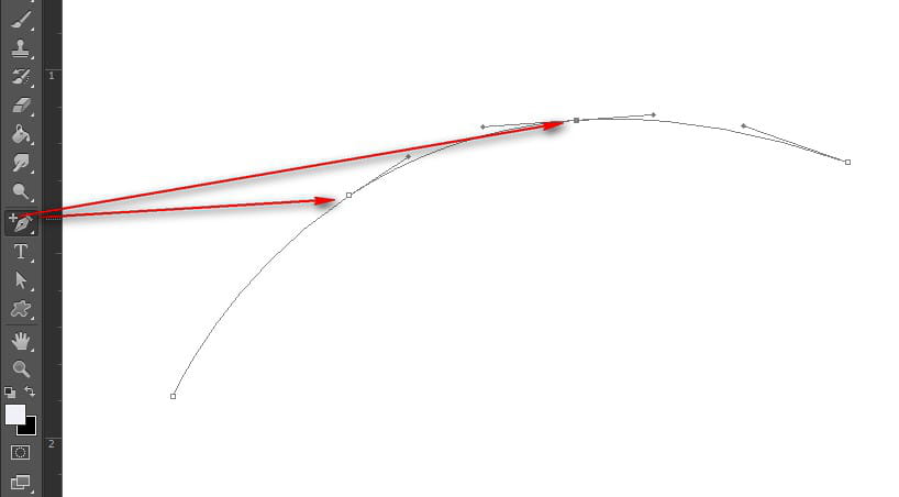

- avec la plume +, placer deux points d'ancrage qui vont délimiter la coupure

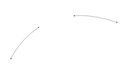

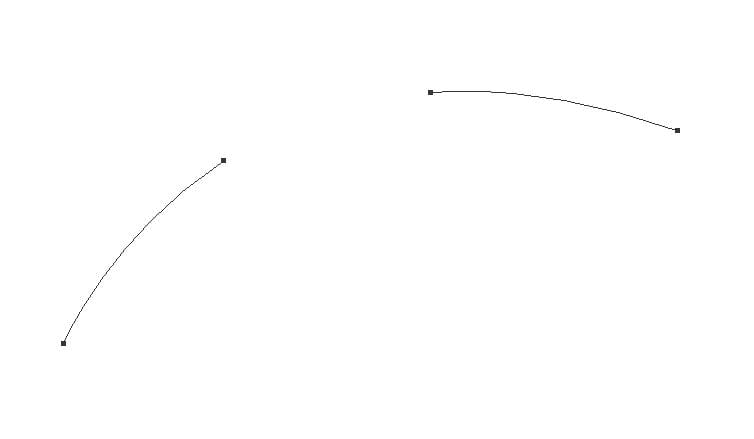

- flèche blanche: tracer une sélection entre les deux points d'ancrage ajoutés (la sélection va disparaitre quand tu lâcheras le clic mais c'est normal, elle est active même si tu ne la vois pas
- supprime avec la touche clavier
tu peux supprimer des points d'ancrage ou des tronçons de tracé situés entre des points d'ancrage en traçant simplement une sélection soit autour du ou des points à supprimer, autour des points et englobant des tronçons de tracé ou seulement sur des tronçons de tracé avec la flèche blanche
et touche supprim
