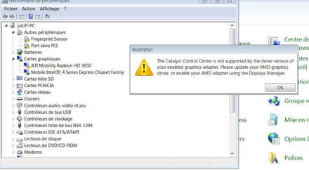

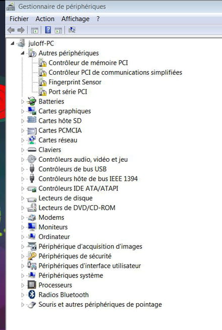

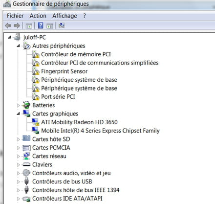

Bonjour.
Je viens de changer mon disque dur sur un Lenovo Thinkpad W500; J'ai installé Windows 7 pro mais je n'arrive pas à résoudre des problemes types compatibilité entre Catalyste ( carte graphique ATI Mobility radeon HD 3650) et windows, je ne peux sortir une image de la prise VGA via cette carte, et bien que tout semble bien fonctionner pour le Bluetooth ( check dans es gestionnaire de périphérique), impossible de me connecter à quoi que ce soit.
Dans le gestionnaire de périphérique j'ai pas pu installer les pilotes pour PCI, Systeme de base... ( voir la photo)

      1. Salut Pico.
        Bon, j'ai effectué l'installation du driver et apres rebootage, la carte graphique ne démarre pas. CODE 10. Le problème peut il venir d'autre part? ( genre driver carte mère, windows "craqué" ( c'est un vrai windows mais j'ai un logiciel pour l'activer ..))

      1. Bon apres avoir installé différents driver et avoir bien mis la zone, j'ai réinstaller tout mon pc avec une sauvegarde antérieur.
        Voici ce que ça m'affiche maintenant.
        1. PCI\VEN_8086&DEV_444E&SUBSYS_44438086&REV_11
          PCI\VEN_8086&DEV_2A44&SUBSYS_20E617AA&REV_07
          PCI\VEN_1180&DEV_0843&SUBSYS_20C917AA&REV_11
          PCI\VEN_1180&DEV_0592&SUBSYS_20CA17AA&REV_11
          PCI\VEN_8086&DEV_2A47&SUBSYS_20EC17AA&REV_07

        Dans cartes graphiques, donne le no. d'identifiant de l'Ati mobility Radeon.
        Le windows 7 est en 32 ou 64 bits ?
        1. PCI\VEN_1002&DEV_9591&SUBSYS_212617AA&REV_00
      3. Apres plusieurs recherche et installation de différent driver de la carte graphique ATI, j'ai toujours le même soucis.
        n°id : PCI\VEN_1002&DEV_9591&SUBSYS_212617AA&REV_00

        Pour le vidéo, installe ce pilote --> AMD
        As-tu encore des alertes dans le gestionnaire des périphériques concernant le Fingerprint et port série PCI ?
        L'être humain est à son mieux quand les choses sont au pire
        1. J'ai déjà installé différents driver AMD. Mais aucun ne semble fonctionné. J'ai toujours un problème de compatibilité
          Pour le port série PCI je n'ai toujours pas trouvé de driver qui convient.
          Et en ce qui concerne le Fingerprint je n'ai pas essayé car je ne m'en sert pas.

        1. Au démarrage de windows, un message d'erreur me dit qu'il ne peut installer le driver de la carte ( qu'il installe automatiquement à chaque fois que je le désinstalle).
          Je fais la manip que tu m'as dit de faire dans ton précédent message et windows me dit que le driver est à jour mais il y'a toujours une erreur sur le périph et je ne peux sortir aucune via le port VGA... incompréhensible...
          bon de toute façon, je ne suis pas un gamer et la carte Intel me suffit pour ce que j'ai à faire.
