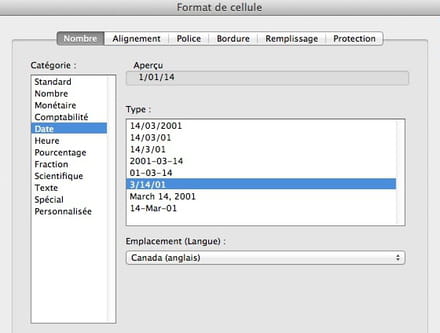

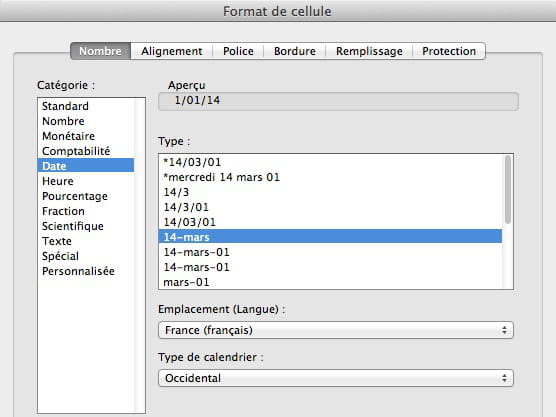

    Tu vas dans format de cellule :
    et tu changes le pays dans Emplacement (Langue):
    Tes formats changeront immédiatement et tu pourras cliquer sur celui que tu veux. ;-)

        Moi j'ai pas tout compris : d'abord, j'ai pas vu le -1, mais maintenant je me demande le pourquoi de toutes ces complications. Vous pensez que le changement de pays ne suffit pas ?
        C'est bizarre, j'ai téléchargé un fichier excel anglophone pour tester et ça s'est réglé en 2 secondes sans avoir besoin de recourir à une formule.
        Peut-être suis-je trop simpliste ? ;-)
