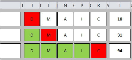

  5. Tribalsphere Messages postés 1 Statut Membre
    Hello,
    Voici un exemple avec printscreen afin que se soit plus clair (enfin je l'espère).
    Sur une ligne j'ai 5 cellules, dans chacune d'entre elle se trouve une lettre (D,M,A,I,C). Lorsque la cellule est verte cela donne 21, une cellule 10 et sans remplissage 0. J'aimerais que le total se calcule automatiquement dans la cellule de la collone T.
    Le remplissage se fais manuellement sans macro ni conditions.
  6. Gyrus Messages postés 3360 Statut Membre 526
    Merci d'avoir joint une simple image, ça m'a obligé à créer un nouveau fichier pour faire les tests.
    Comme je n'avais rien d'autre à faire, ça m'a bien occupé.
    En retour, voici le fichier que tu n'as pas joins.
    https://www.cjoint.com/c/ECno3RsuV8N
    Le total est effectué par une fonction personnelle.
    Pour faire la mise à jour suite à changement d'une couleur, il faut appuyer sur F9.
    A+
