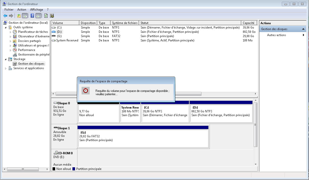

  2. phil2k Messages postés 10841 Date d'inscription   Statut Contributeur Dernière intervention   2 339
    c'est normal , de ne pas pouvoir étendre le C:
    Il faudrait libérer de la place à sa droite.
    Donc diminuer la taille de la partition D: , à son début et pas à la fin.
    Il faudrait utiliser un logiciel de gestion de partitions, avec les risques que cela comporte ...
    Mais c'est faisable .
    Ou alors vous sauvegardez les données de D:
    vous supprimez la partition D:.
    Vous agrandissez C: avec de l'espace libéré
    vous recréez une partition D: avec ce qui reste
    Vous rechargez les données ..

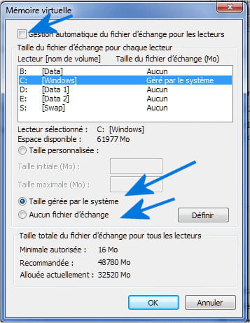

  4. jee pee Messages postés 9458 Date d'inscription   Statut Modérateur Dernière intervention   10 013
    Pour la mémoire virtuelle :
    • Il faut décocher gestion automatique en haut
    • sur C : cocher aucun fichier d'échange + définir
    • sur autre disque : Taille gérée par le système+ définir

  7. Robin des boitiers Messages postés 1951 Statut Membre 275
    non mais vous allez arrêter de décorner si sa partition est trop petite il l'agrandie et c'est tout ce qu'il a faire avec un hdd aussi grand.
    démarrer - ordinateur - gérer - gestion des disques - cliquer sur la petite partition et l'étendre ou encore créer une autre partition pour les logiciels.
    Cdt
  8. patmoss Messages postés 2759 Statut Membre 41
    étendre le volume est grisé pour C:
