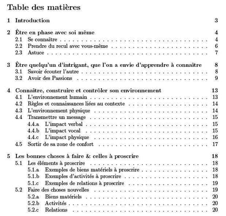

Bonjour j'ai un rapport de stage a rendre pour lundi, je n'arrive pas à terminer mon sommaire car comme l'image que j'ai prise d'internet, après les
phrases il faut "des petits points" avant de mettre le numéro de la page, il ne faut surtout pas les mettre à la main et je ne sais pas comment faire..

    il suffit de faire Insertion -> Index -> Index et tables
    Tu sélectionnes le type "Table des matières", tu mets un titre...
    Tu confirmes, et voilà un beau sommaire ^^
    (Pour peu que tu ai mis tes titres de parties en formatage Titre 1, Titre 2, Titre 3, etc...) ^^
    Evidemment après tu peux régler pas mal de paramètres, notamment dans "Entrée" -> Structure et formatage, pour la façon dont s'écrivent les titres :)
