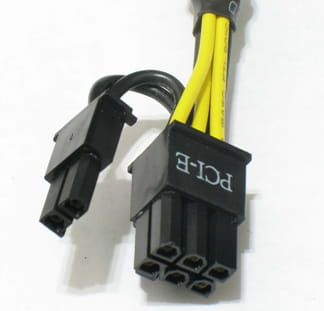

Ça c'est a branché sur une carte graphique
Si elle n'a que 6 broches, tu branches les 6 et si 8 tu branches les deux de plus.

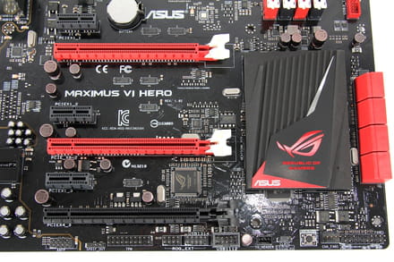

Regardes en bas à droite de la capture, c'est la que tu dois brancher tout les petits fils avec une indication dessus genre power, led, speaker ect...
Si tu n'arrive pas à agrandir l'image, voici le lien
http://static.commentcamarche.net/www.commentcamarche.net/pictures/amSSHoT3D17HADaDBn8t6xdSbwkNm8zxhbkyMkVL6KDGPU2TyyzkP3uwrWV9VNfn-asus-rog-hero-9.png-
Merci papounet de m'avoir répondu si vite. Malheureusement ta réponse n'est pas très claire pour moi. Si celui que tu me montres est pour une carte graphique je comprend que ce n'est pas celui ci que je dois connecter à la carte mère pour le 12 v. Je suppose donc que ce n'est donc pas non plus celui de 6 broches sur lequel est également inscrit PCI-E ? ce qui voudrait dire que je dois connecter (sur la carte mère) celui à 8 broches sur lequel il n'y a aucune inscription ? De plus je viens de m'apercevoir que j'en avais un quatrième de 4 broches sur lequel il n'y a rien non plus d'indiqué. Je connecte lequel ?
Quant à ma carte graphique elle ne doit pas être assez évoluée car il n'y a aucun receveur dessus sur lequel le connecter (celui de la photo). -

Regardes la forme des PCI express sur la capture, ils ne peuvent pas être inversés lors du branchement.
Regardes les barrettes mémoire, l'encoche en bas n'est pas au milieu mais un peu sur le coté.
C'est ça un détrompeur, tu ne peux pas faire d"erreur lors du branchement. -
Bon j'ai regardé ta capture et pour celui là (indiqué sur la doc par Front I/O connector) j'ai pas eu de pb car non seulement le dessin de la doc est bien fait mais en plus il y avait un petit objet (je ne sais pas comment ça s'appelle) mais sur lequel étaient reportées toutes les infos des petites fiches. Celui que je ne sais pas connecter c'est Front panel audio connector qui d'après le dessin de la doc va sur AAFP (en bas à gauche de la capture d'écran) mais là j'ai pas de petit objet pour savoir ou chaque petite fiche doit se mettre. Mais bon, les connecteur audio de la façade, dans un premier temps, ça me gène pas.
