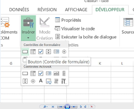

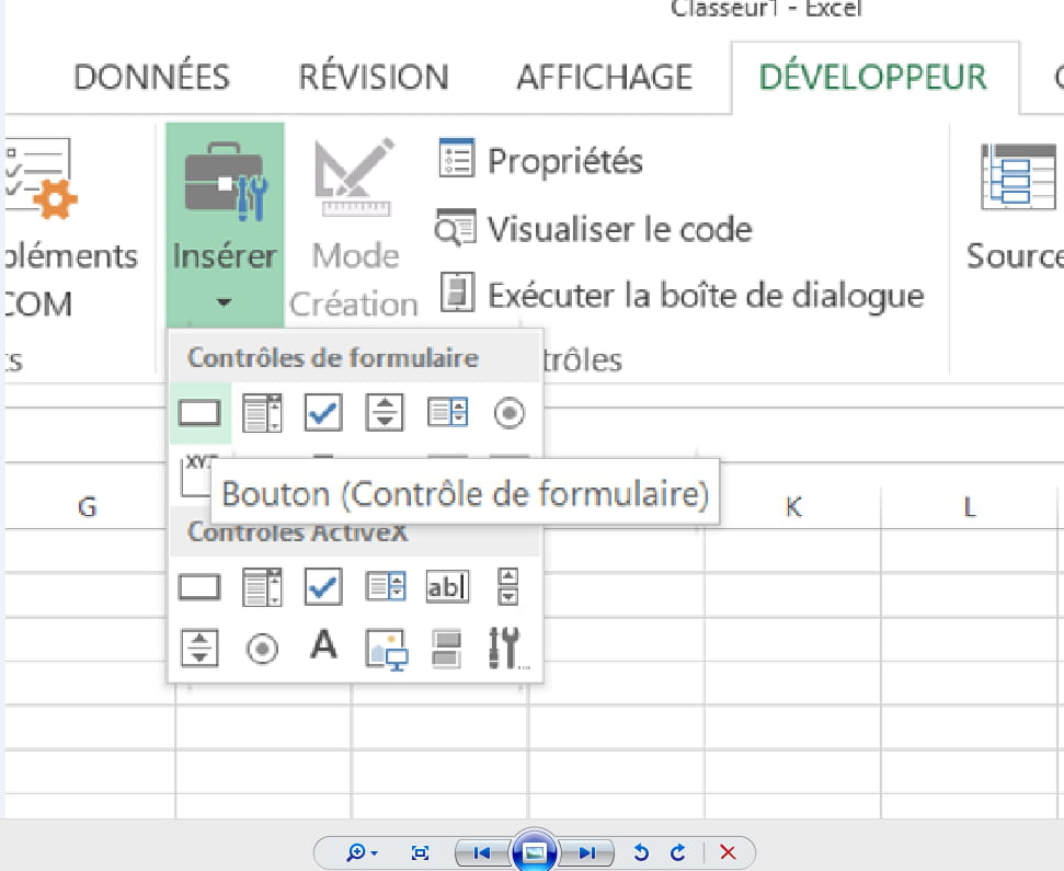

100000 ..fois merci a toi f894009 non vraiment ce site est un site fabuleux. jaimerai juste avoir un bouton sur la même page a droite pour cliquer et activer le macro si ce n'est pas trop demandé.suis trés content.Sinon j'essaie d'apprendre vba par autodidacte mais je bute vraiment sur la déclaration de variables fonctions tout sa .j'ai tout le temps des erreurs qu'on me signale sur mes micro.puis je avoir un résumé simple sur sa lol ?MERCI d'avance f894009
@soprano221j'ai pu trouver le bouton merci
