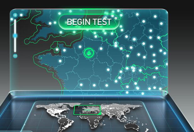

  3. bazfile Messages postés 58545 Date d'inscription   Statut Modérateur Dernière intervention   20 288
    Tu as cette image
    Tu cliques sur Begin the test ou démarrer le test une fois que le test sera terminé tu auras ces valeurs :
    Communique-les moi.
