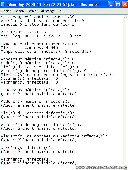

    Essaye de refaire une analyse ...
    Le rapport devrait ressembler à ça :
    1. Le resultat est le même que la première fois :/
