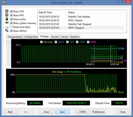

je viens de faire un test de stabilité de 3 min environ avec aida64 extreme voici les resultats pour les voltages:
je me suis arreter au bout de 3 min car mes ventilos tournais a fond la carte graphique etait a 64°c et 54°c pour le processeur.. (chauffe plus que pendant les jeux) j'aime pas trop ce genre de logiciels..
-bref aucun reboot durant le test jai vu que la tension +12v a légerement baisser mais je sait pas si ça suffit a rebooté le systéme..

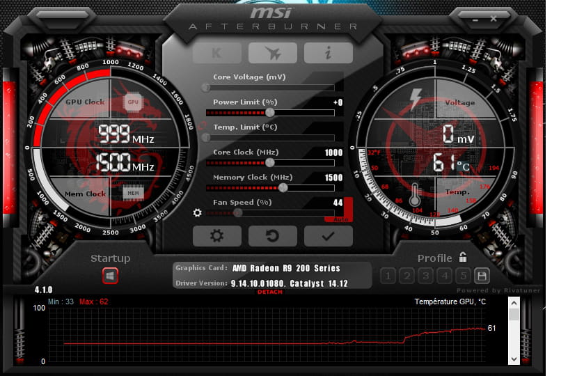

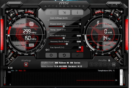

j'ai lancer advanced warfare que dix minutes car si je joue il reboot sa me l'as fait deja trois fois cette nuit..
mode bureau:
mode gaming:
depuis 20 minutes environ le jeu tourne en arriére plan (alt+tab)
le perso n'arrete pas de mourrir la mission recommence sans cesse et le pc s'eteint tjrs pas ...
edit: les températures de la CG se sont stabilisées entre 60 et 62°c.
edit 2: j'ai voulu jouer un peu vu qui s'eteignais pas, a peine je commence a courrir le pc reboot ..

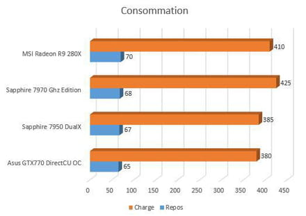

re, je viens de voir ça:
410watts en charge c'est énorme et vu que j'ai une alim advance 750watts (la moins chére) je pense que c'est elle qui merde..
