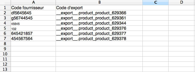

Feuil1 : contient une liste id et un code d'export

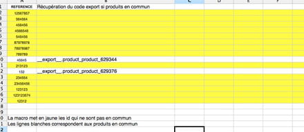

Le code fonctionne bien pour la première partie c'est à dire identifier les valeur en communs. Les lignes en jaune ne sont pas en commun.
En revanche je n'arrive pas à récupérer le code d'export pour chaque produit en commun sur la feuil2 (donc à côté des produits non colorés en commun).
Pouvez-vous m'aider pour réaliser cette étape. L'onglet résultat attendu montre ce que je souhaiterai avoir.
Merci par avance

Feuil1

Resultats attendus
Merci par avance

Feuil1

Resultats attendus
