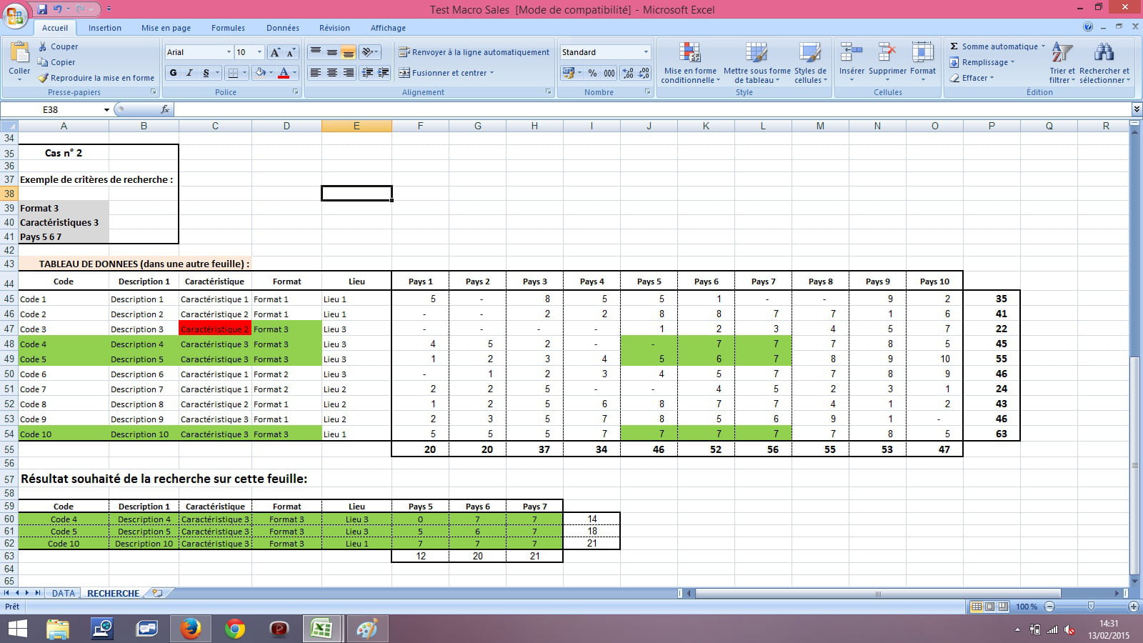

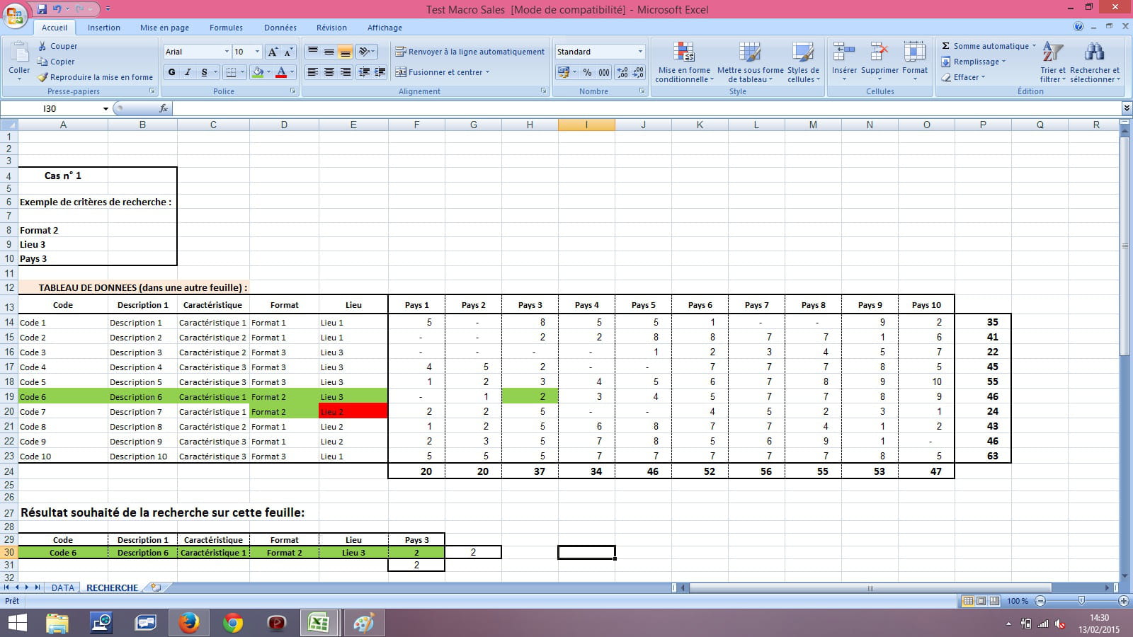

Vous trouverez ci-dessous deux images (deux cas différents sur une multitude de possibilités...) qui illustreront mieux ma demande que des mots.
En fait j'ai un tableau de données avec des codes produits finis, plusieurs descriptifs ainsi que des volumes de ventes par pays pour chacun de ces codes.
Je voudrai savoir s'il est possible de créer une macro avec plusieurs critères spécifiques de recherche.
Par exemple pour la deuxième image ci-dessus.
Je voudrai afficher les volumes de ventes ayant comme caractéristiques : le format n°3, mais aussi la caractéristique n°3 et uniquement pour les pays 5, 6, et 7.
Je souhaiterai en fait, avoir des listes de choix déroulantes pour sélectionner les critères et que la macro me donne exactement ce que je recherche.

Petite récap : J'ai une feuille "Recherche Data" ou on trouve une liste de produits finis (avec plusieurs caractéristiques) et leurs volumes par pays associés.
Une feuille "Recherche" ou je souhaite effectuer une recherche pour obtenir le volume associé à certaines caractéristiques.
Sur cette feuille il y a des listes de choix déroulantes pour sélectionner les différents critères souhaités et ainsi obtenir à l'aide d'une macro le volume associé à ces différents critères.
