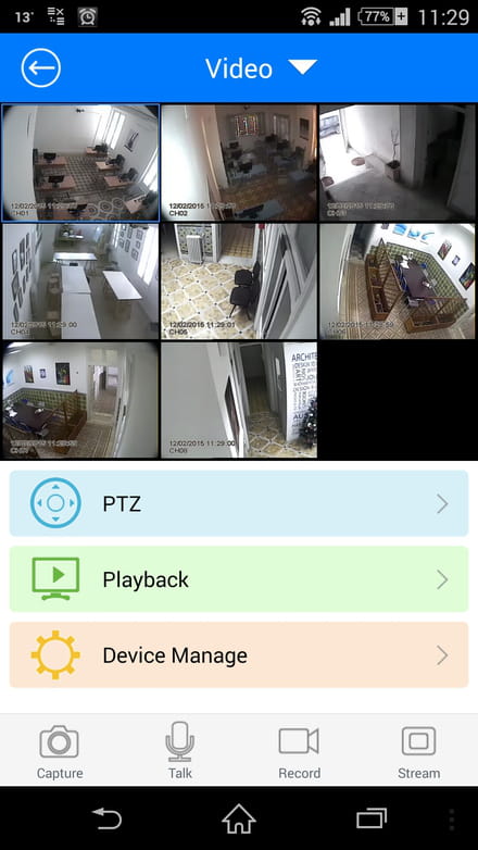

j'ai installé un système de vidéo surveillance au bureau,
un kit de DVR et 8 camera acheté de chez JOVISION, le DVR est relié a internet bien sure via un modem adsl.
lorsque je me connecte via un pc du réseau pour la visualisation des cameras, c'est ok et ça marche,
lorsque je me connecte avec un smartphone sur le réseau WIFI local via l'application NVSIP, de jovision, et j'indique l'adresse IP local du DVR et le port, ça marche,
lorsque je me connecte avec un smartphone sur n'importe quel réseau wifi externe via l'application NVSIP, et j'indique l'adresse IP fixe du réseau ainsi que le port, ça marche,
et la surprise, lorsque je me connecte avec un smartphone en 3G via l'application NVSIP, et j'indique l'adresse IP fixe ainsi que le port, ça ne marche plus !
bien sure j'ai indiqué le non de l'utilisateur, le mot de passe, et j'ai ouvert la NAT !

bonjour saul, merci pour votre réponse,
j'ai déjà testé cloudsee et autoID ( du même fournisseur),
et j'ai toujours le même problème!
je suis sure une nouvelle piste qui dit que c'est le fournisseur d'access qui bloque le port, mais bon ça c'est au stats sinon en europe ce n'est pas le cas :)
voici le résultat pour toutes les applications :
- en wifi externe :
- en 3G :
