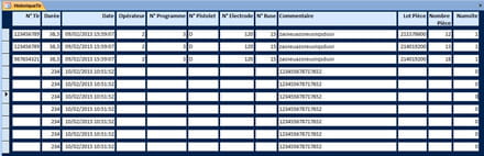

Bonjour tout le monde,
Je cherche à changer la couleur des champs de texte à chaque fois on tombe sur la valeur 0 dans mon champs Numsite et non pas quand c'est égale à 1. j'ai donc essayé un conditionnement basique, type :
Private Sub form_load()
Dim var As Long
var = TXT.Value 'on récupère la valeur de mon champs texte
'on teste si c'est bien égale à 0
If var = 0 Then
TXT.BackColor = RGB(255, 0, 0)
Else
Exit Sub
End If
End Sub
Voici à quoi ressemble mon formulaire (continue)
Mais malheureusement, cela ne fonctionne pas!!
Je vous remercie d'avance.
  1. f894009 Messages postés 17417 Date d'inscription   Statut Membre Dernière intervention   1 717
    vous pouvez faire une Mise en Forme Conditionnelle au lieu de code VBA.
    Clic droit sur le champ, mise en forme conditionnelle
    1. Rhaloph Messages postés 2 Statut Membre
      Mais à chaque fois il peut y avoir des données nouvelles, c'est dynamique tout cela, je veux pas le modifier manuellement à chaque fois on a un nouveau enregistrefois.

  2. cs_Le Pivert Messages postés 8437 Statut Contributeur 730
    Je vois ceci:
    Ce n'est pas bon!
    Il faut mettre ta macro dans l'évenement
    Private Sub TextBox1_Exit(ByVal Cancel As MSForms.ReturnBoolean)
    de chaque textBox pour que cela soit réactif
