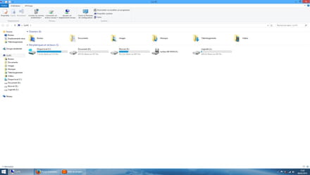

C'est une question pas très banal étant donné que la plupart des gens achète des SSD pour faire l'inverse. J'explique ma situation: J'ai acheté un ordinateur portable Medion avec dedans un SSD 64 Go (disque local) et un HDD de 1 To (disque partitionnés).
Le soucis c'est que ce SSD est bien trop petit pour l'utilisation que j'en fais. J'ai besoin d'installer des logiciel de modélisation assez lourd. Et même en les installant dans le HDD, il y' a quand des morceaux qui viennent s'instaler sur le disque local.
J'en reviens à une unique solution, enlever le SSD est faire de mon disque dur 1 To, le nouveau disque local. J'ai regarder des systèmes de clonage de disque et j'en viens à ma question:
Y A T' IL UN RISQUE QUE CE CLONAGE NE FONCTIONNE PAS ÉTANT DONNE QUE JE CLONE UN SSD VERS UN HDD ?
