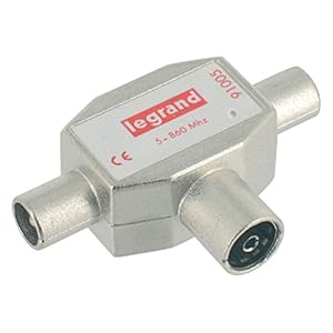

ModérateurTa photo montre un boitier DTI internet et téléphonie, rien à voir avec un répartiteur antenne TV qui ressemble à ça:
http://ecx.images-amazon.com/images/I/41OwRnxPoYL._SY300_.jpg

ModérateurEt bien oui, ou bien un ampli répartiteur * afin de distribuer le signal de l'antenne sur deux prises.
