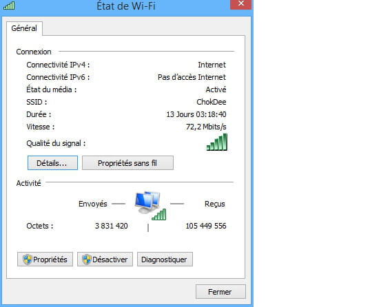

Bonjour à tous,
suite à message d'alerte Google m'information d'un nombre de requêtes trop importantes sur mon reseau (captcha à taper pour pouvoir surfer à nouveau) j'effectue un scan Avast qui m'informe d'un malware WIN32 FLV.
Je le supprime via AVAST mais bref, je m'apercois quand même que j'ai un nombre de données importantes qui sont envoyés alors que je ne surfe pas...
Avast ne capte plus rien... mais bon...

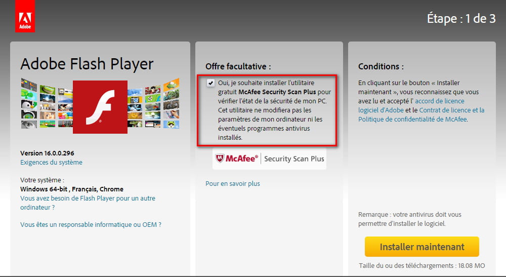

      2. D.après le message de Google cet incident a débuté après la mise a jour d'Adobe flash player. Je viens de le supprimer. Pour info.
    3. Salut,
      Tu n'as pas du décoché MC Afee :
      Désinstalles le aussi.
      1. Non non je l'ai pas
