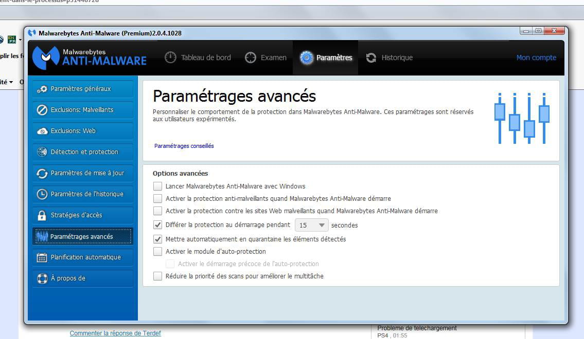

      justement je n'ai ces deux cases
        Tu as la case Différer la protection au démarrage pendant 15 secondes qui est cochée donc il est normal que MBAM se lance.
          donc je la désactive et ensuite je pourrais désactiver dans le process ?
          J'ai tout mis en manuel .
          Et ils ne devraient plus se relancer ??!!
        2. Modérateur
          Quand tu coches cette case MBAM ne se lance pas dès le démarrage de Windows mais après le délai que tu as choisi, si tu la décoches MBAM ne se lancera pas au prochain démarrage.
        3. Contributeur
          @bazfileimpeccable donc mon problème est résolu Merci
        4. Contributeur
          Salut Bazfile,
          Et bien non je pensait que c'était résolu , mais non. Ce n'est pas un problème majeur mais en décochant "Différer" cela réapparait coché et dans le processus malgré ma désactivation il se remet en auto

        dans ce cas, désactive toutes les options dans les paramètres, bouton détection et protection (les 2 cases sur la droite)
        puis le bouton paramétrages avancés (les 5 cases du haut) ce qui transforme ta version prémium en gratuite (sauf que tu as payé la licence !)

          et non en désactivant tout dans options avancées elle se recochent systématiquement lorsque tu relance Malwarebytes (tu n'a jamais fait attention ?)
          C'est d'ailleurs ma question à la base.
