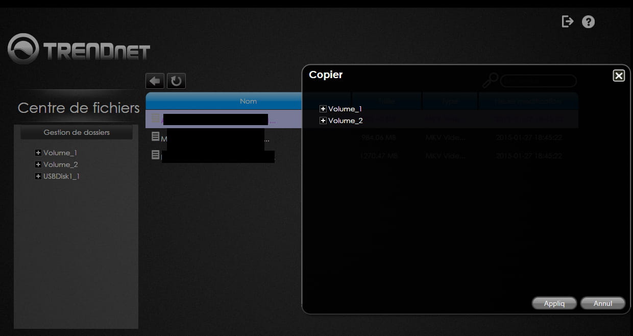

  11. Burnebois Messages postés 13 Statut Membre
    Voici ce que j'obtiens lors de ma tentative de copie:
    Volume 1 et 2 sont les deux disques durs du NAS
    Il en est de même pour une clé USB formaté en FAT32
  12. kaumune Messages postés 22605 Date d'inscription   Statut Contributeur Dernière intervention   5 160
    ??? Que dit la doc du NAS sur les fonctions du port USB ?

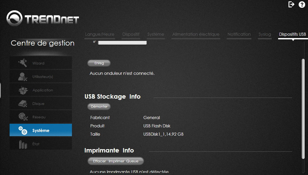

  13. kaumune Messages postés 22605 Date d'inscription   Statut Contributeur Dernière intervention   5 160
    Le disk ou la clé sont bien "montés" par le système ?
    (Systeme ===USB storage Information)

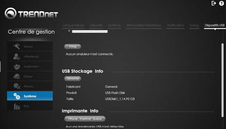

  14. Burnebois Messages postés 13 Statut Membre
    Oui oui ma clé ou mon disque dur sont bien reconnus. Ici, la clé USB:
  15. kaumune Messages postés 22605 Date d'inscription   Statut Contributeur Dernière intervention   5 160
    ??? Un problème de droits en écriture
