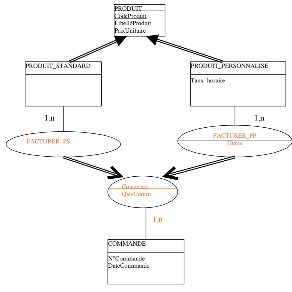

j'ai un petit souci , dans un exercice MCD MERISE 2 ,
l'énoncé est le suivant :
L'entreprise LARTISAN fabrique des objets artisanaux qui peuvent être standard ou personnalisé. Chaque produit est identifié par un numéro et un prix d'achat. Les produits personnalisés comportent par ailleurs un taux horaire variable correspondant au travail de personnalisation.
Une commande est caractérisé par un N° de commande et une date.
Les quantités de produit commandés concernent les deux types de produits. Pour les produits personnalisés, il faut également facturer la durée d'internvention.

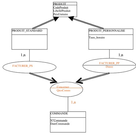

et la solution que le prof nous a donné est celle ci :

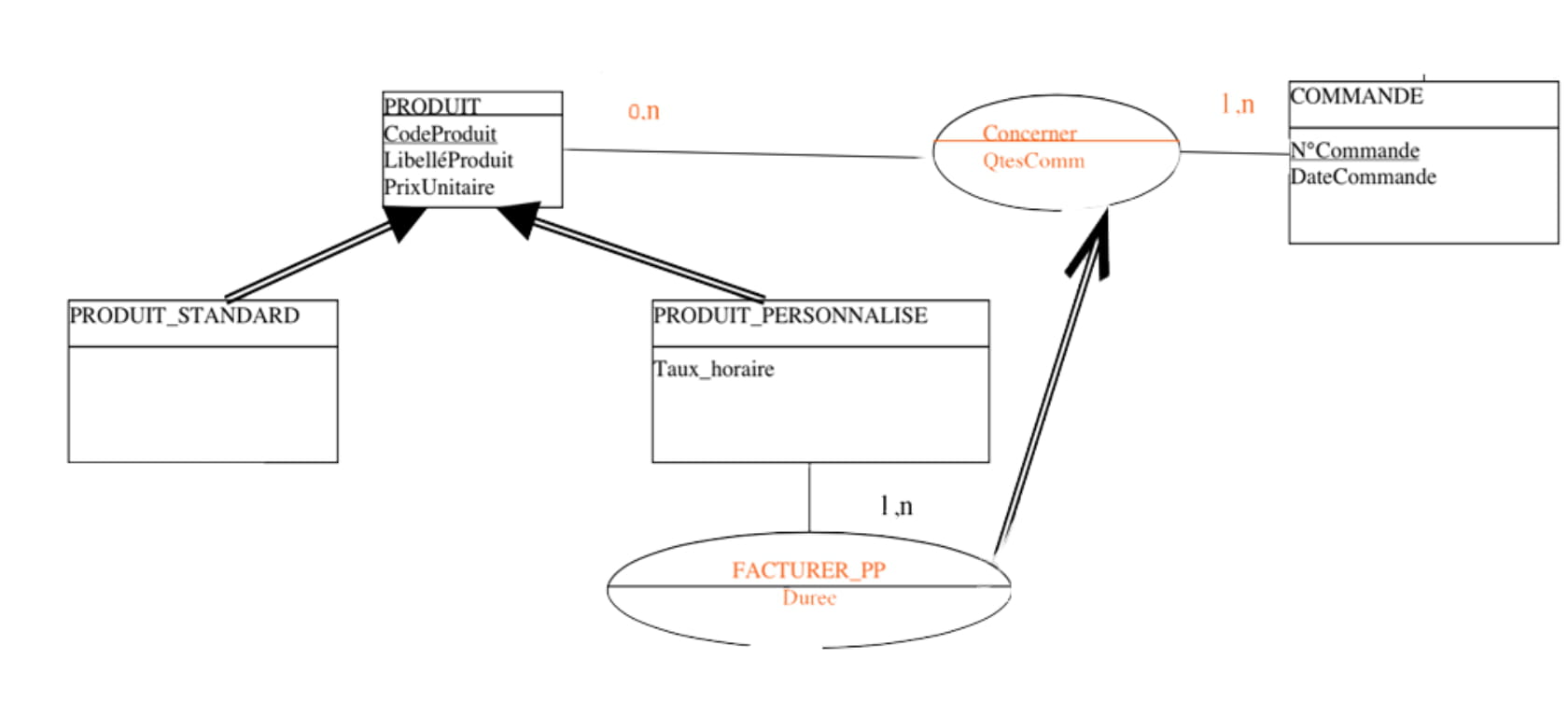

moi je l'ai fais autrement , voici ma solution:
j'aimerais savoir si on pouvais faire ainsi , sinon quelle règles suivre pour ne pas tomber dans ce genre d'erreur
