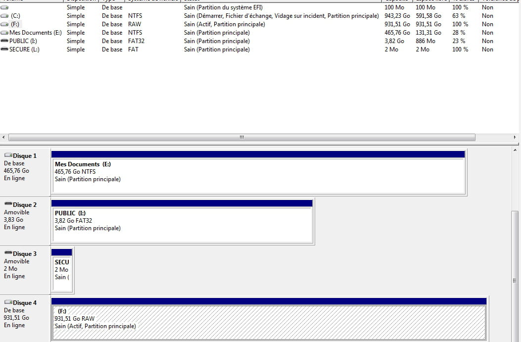

      Si j'ai bien compris le disque n'apparaît pas dans le Poste de travail, mais tu le vois dans le Gestionnaire de périphériques. Pourrais-tu ouvrir la Gestion des disques (clic droit sur Ordinateur - Gérer - Gestion des disques) et me dire quelles sont les informations y indiquées concernant ton disque dur externe (système de fichiers, état) ? Est-ce qu'il a une lettre attribuée ? Si possible, fais une capture d'écran.
      J'attendrai ton retour d'infos,

        En outre quand je lance la gestion des disques dans l outil d administration , il m indique que le systeme de fichier est en RAW ?

        Merci pour la capture d'écran, tdjh.
        En effet, le disque est passé en RAW, un format que Windows n'arrive pas à lire. Si tu as des données à récupérer, tu pourrais essayer un logiciel spécialisé ou le CD Live Linux.

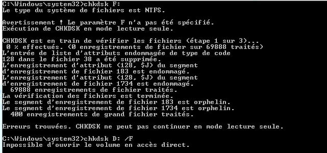

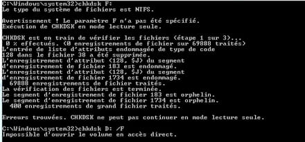

        1. Voila ce que j ai en faisant la commande chkdsk
          1. Pour contourner ce problème, exécute chkdsk avec l'option /v pour réinitialiser la zone de données $logfile et corriger le problème de corruption.
            À l'invite de commande, tape la commande suivante, puis appuye sur ENTRÉE :
            chkdsk nom_du_disque: /v /f
          2. Mais laisse moi te dire que cela veut dire que la structure de ton disque est endommagé.
          3. d accord mais la manip me permettra t elle d acceder au disque le temps de recuperer les données avant de le reformater ?
          4. Non, tu ne pourras accéder au disque dur uniquement quand l'opération sera terminée... Et ensuite récupérer tes données et formater.
          5. Mais je pense que le chkdsk ne donnera rien... Ton disque dur a-t-il subit un choc avant de passer au format RAW ?
