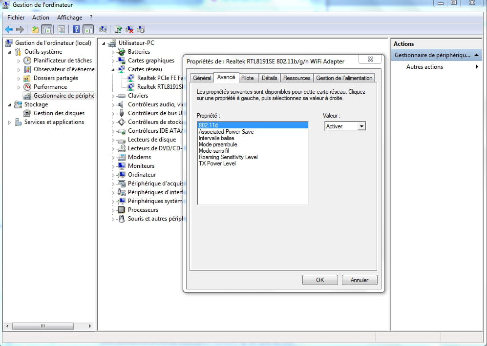

Bon bah j'ai résolue le problème seule.......
Vous aller dans le gestionnaire de périphérique et vous sélectionner la valeur activer mais ensuite c'est pas fini vous télécharger l'assistant de la wifi de chez HP le lien est le suivant http://h10025.www1.hp.com/ewfrf/wc/softwareDownloadIndex?softwareitem=ob-84194-3&cc=fr&dlc=fr&docname=c01885669&lc=fr&swlinkmsg=300
vous redémarrer; lancez l'assistant et seulement là vous pouvez allumer votre carte wifi.
Image correspondant au bouton d'activation de la wifi dans le gestionnaire
