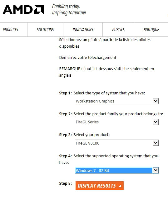

Je possède une carte graphique carte graphique ati firegl v3100 et je souhaiterais mettre a jour le pilote sauf que sur le site ati je ne trouve pas ma carte graphique ... je suis sous windows 7 32bits, si quelqu'un à une solution a me proposer pour mettre a jour le pilote.

  2. Salut,
    Ton pilote est pourtant disponible sur le site d'AMD
    Pour télécharger ton pilote, voir ici
    1. J'ai mal interprété la 1er étape du coup c"est ça qui ma fait tous rater, merci beaucoup

    http://support.amd.com/us/gpudownload/Pages/index.aspx
    essaie avec l' auto détection

      mimidu7602 avait déjà essayé l'auto-detection sur le site AMD qui n'a rien donnée
      De plus le pilote que j'ai mis plus haut est le dernier disponible sur le site d'AMD, il ne fonctionne pas mieux on cherche donc plus récent ailleurs.... si possible

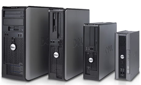

      Et le problème c'est qu'on est pas tellement sur que ce soit une ATI FireGL v3100 puisqu'à la base on a trois possibilité dans les Optiplex 755 :
      - Intel GMA3100;
      - 256MB ATI Radeon HD 2400 PRO w/DVI and TV-out;
      - 256MB ATI Radeon HD 2400 XT Dual
      De plus pour avoir aussi connu ce genre de problème avec mon Optiplex 745, je peux dire qu'on ne peut pas mettre n'importe quoi sur ces DELL, il faut déjà vérifier l'espace disponible tant en longueur/hauteur qu'en épaisseur
      Sur mon 745 je ne peut mettre que du Low-Profile avec 20mm d'épaisseur maximum ce qui élimine 95% des cartes graphiques du marché.... La plupart des cartes bas de gamme fait déjà 22 ou 24mm d'épais ce qui ne passerait pas dans le mien
      DELL c'est un cas assez particulier, donc avant de discuter, il faut bien connaitre le type de boitier... Seul le Minitour (MT) peut permettre de changer l'alim à condition que tous les périphériques utilisent des connecteurs standards et là encore ce n'est pas gagné
