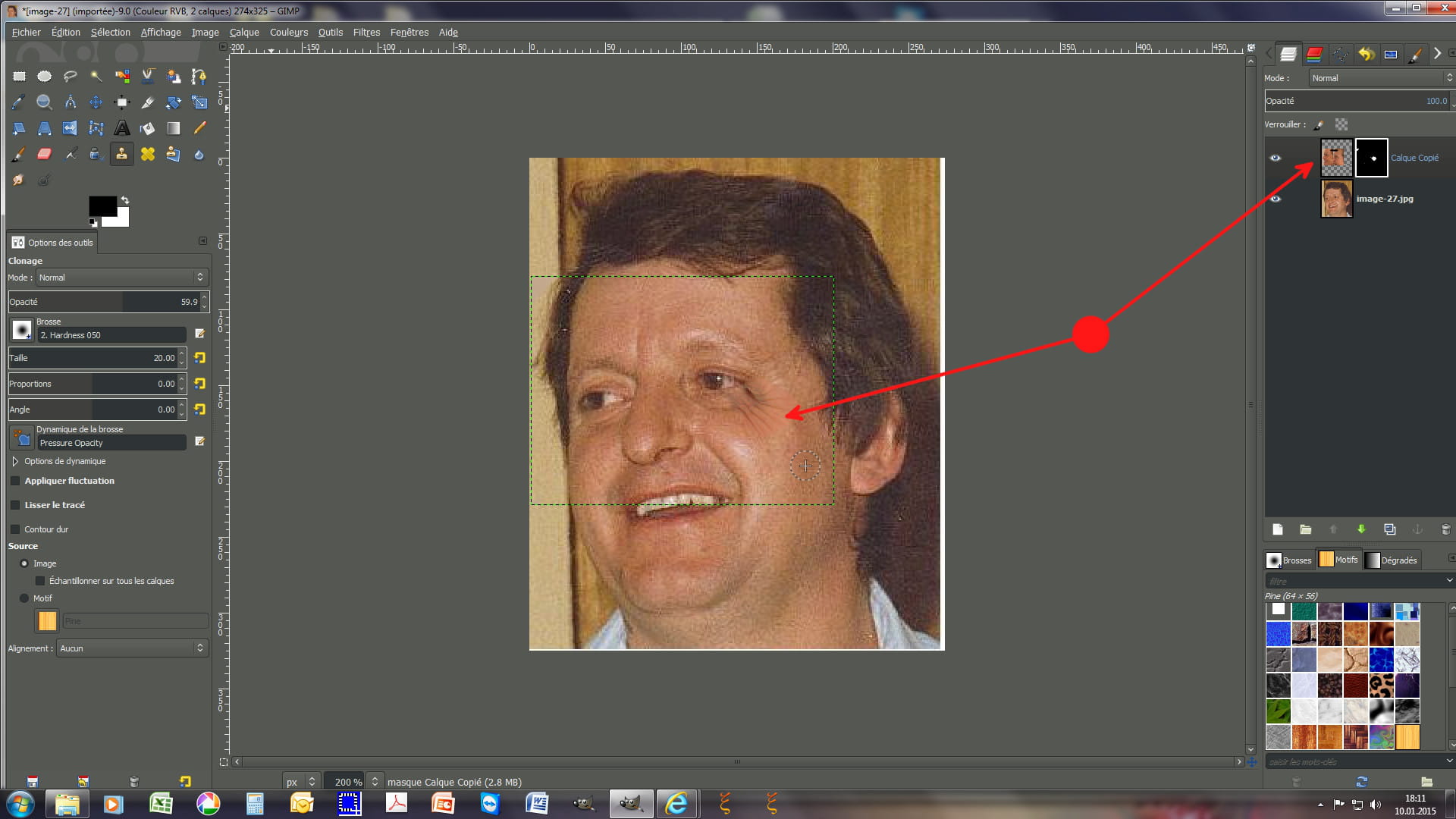

finalement j'ai été sur un site s'appelant in20years.com qui donne un très bon résultat mais à la fâcheuse particularité de mettre le rendu en basse résolution et incomplet dans un cadre, alors je suis retourné sous gimp, ai remis l'image à la même taille que celle d'origine et ai adapté au reste de mon visage, le résultat rend très bien.
Tu ouvres ta photo , dans la fenêtre des calques tu la duplique, sélectionne le visage , les yeux et la bouche ,sélectionne le calque du haut, ensuite Filtres- Distortions - Relief , régle le filtre selon ta convenance en cochant relief , dans la fenêtre des calques choisit le mode de fusion superposer.

je connais déjà cette manip, mais l'idée sera plus simplement de rajouter des rides au coin des yeux et autres du même genre de manière à obtenir un visage qui fasse 40 ou 50 ans en partant de celui d'un jeune de 20 ans.
