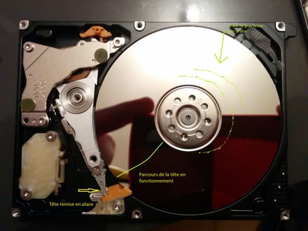

Bonjour, ou plutôt bonsoir,
Pour que vous compreniez bien mon problème voici les conditions dans lesquelles je suis :
Le Matériel, Touro Mobile Pro
J'ai acheté il y a un an un disque Touro 1TO (de fabricant Hatachi je crois)
J'ai réussi à démonter mon disque jusqu'au bout, une photo en pièce jointe
Le Bruit
Du jour au lendemain, le disque se mettait à claquer sur des périodes aléatoires, et parfois grattait comme un rongeur dans un mur.
La Cause: Une tête de lecture s'était sorti de son rail et bloquait sur un disque. J'ai réussi à la remettre en place mais l'une des pattes est abimée. La tête était tordue mais maintenant redressée, cependant un carré noir en contact (capteur?) avec le disque tient difficilement en place et certains des fils qui l'alimentent sont abimés.
Reconnu mais Non visible
Avant de le démonter et de voir la tête de lecture tordue, une fois sur 3 le disque était reconnu et visible sur le poste de travail. Maintenant que tout est remonté, il est reconnu mais ne s'est pas affiché dans le poste de travail. Dans le gestionnaire de disque de Windows 7 il est non initialisé. Je ne peux donc pas utiliser de logiciel de récupération de données.
Mes Questions
Est il possible de récupérer mon disque et ses données (toute une vie dessus sniff)?
Est il possible d'éviter le formatage? Si non, pourrai je récupérer TOUTES mes donnés avec un logiciel après formatage?
La non visibilité peut elle être dû à la tête de lecture abimée? Dois je changer ma tête (celle du disque hein!) ?
Le Fonctionnement du Disque en ce moment
Quand je le connecte à l'ordinateur, la tête parcours toute la largeur du disque plusieurs fois. Puis le disque continue de tourné mais rien d'autre ne se passe. Je peux l'éjecter à partir de l'ordi.
Le démontage s'est fait dans les règles, rien n'a été forcé (du moins c'est ce que je pense), tout est bien remonté, rien ne manque, les têtes se déplacent à merveilles, elles laissent de légères traces qui disparaissent avec un coup de chiffon.
Merci pour la lecture de ce roman et merci d'avance pour votre aide.
Cordialement,
Druss09

NOOOOON !! Il ne faut jamais ouvrir un disque dur, la moindre poussière peut le détruire et rendre impossible toute récupération. Bon, pour commencer (et pour finir) je pense qu'un seul logiciel pourra t'aider, laisse tomber toutes les merdes que tu pourra trouver sur des sites de récupération, utilise plutôt Photorec qui parvient souvent à récupérer l'intégralité des données d'un disque dur même dans un état désastreux et non visible dans le poste de travail. Voici le lien : https://www.commentcamarche.net/telecharger/utilitaires/21721-testdisk-photorec/
Si tu as d'autres questions, je serais la pour te répondre. -
Mais fait très vite, le fait que tu ai remis en place la tête de lecture est une erreur non négligable car l'espace entre la tête et le plateau et à moins de 10 nanomètres de distance, soit une épaisseur 10000 fois plus petite qu'un cheveu !!
Merci pour tes premières réponses.
J'ai vu qu'une personne lavait son plateau avec une eau à 25°C (j'ai été assez choqué) mais j'ai fait très attention au disque.
J'ai vu depuis mon poste qu'il était risqué de remettre la tête, ce qui pourrait endommager le disque. Mais pour la tête, l'aimant est mort je pense, c'est pourquoi je dois la changer. Problème c'est qu'il est quasi impossible de trouver une tête de lecture et encore moins une spécifique.
Depuis que j'ai ouvert mon disque (j'ai essayé de limiter la poussière au possible et de ne pas laisser trop longtemps à l'air libre), je n'ai utilisé mon disque qu'une fois pour vérifier qu'il le détecterai toujours. Je pense donc qu'avec une nouvelle tête j'ai de forte chance de récupérer un maximum de données (je reste optimiste :-) ). Mais en utilisant ma tête complètement abimée, j'ai peur d'endommager le plateau.
J'ai à ma disposition deux disques de 2.5 pouces également mais de 500GO soit composé d'un seul plateau. Je sais que c'est un peu fou et que l'informatique n'est pas de la magie, mais est ce que pour éviter d'abimée mes plateaux précieux de données, je peux m'entraîner sur les deux autres plateaux combinés? Mon ordinateur reconnaîtra t il un périphérique?
Si je m'exprime mal n'hésite pas à me redemander. Merci pour ton aide-
En effet il va falloir changer la tête de lecture avant qu'elle n'abîme définitivement le disque dur, pour cela, soit tu tente de chercher le même modèle de disque dur que tu utilise et tu fais le changement toi même, soit tu confie ton disque dur à une entreprise spécialisé qui utilisera la même méthode mais avec des frais supplémentaire et en salle blanche (isolée de toute poussière). Oui, si tu ne tiens pas à t'es autres disques durs, tu peux t'entraîner dessus ^^
