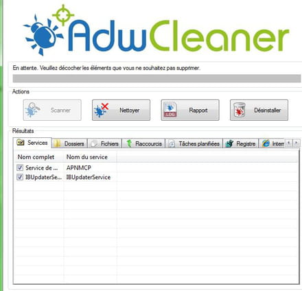

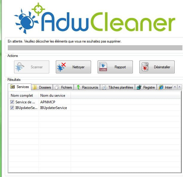

        1. Comment je sais si ce sont des programmes important ou pas ? Je ne reconnais pas les noms. Je ne sais pas à quoi ça correspond...
          1. J'attends un rapport et non une image
            merci
            1. Oui j'ai bien compris, mais il m'affiche de décocher les éléments que je ne souhaite pas supprimer, mais comme les deux éléments affiché en question, je ne sais pas à quoi ils correspondent, est-ce que si je ne décoche rien, je ne risque pas de supprimer des programmes important pour mon PC ?
            2. Tu ne décoches rien

                1. Re
                  as tu noté une amélioration?
                  1. Re
                    Sur Modzilla plus aucune trace de Sweet packs !
                    En revanche sur google chrome il lance ce lien au démarrage : https://www.sweetpacks-search.com/?barid=&src=10&&st=23&did=10963&UPN2=92263589331866186
                    Mais il y a écris : "impossible de se connecter au serveur proxy" !
                    Aujourd'hui je me suis connecter avec mon compte google sur un autre ordinateur, et sweet packs se mettait également au démarrage alors que je n'ai rien télécharger sur ce PC là (ordinateur du lycée). Sweet pack va-t-il s'installer sur tout les PC, Mobile ou tablette où je me connecterai avec mon compte google ?
                    1. Re
                      tu réinitialises ton navigateur WEB (page de démarrage, moteur de recherche, etc...) mais aussi tu supprimes/désactives les extensions inutiles/parasites :
                      Google Chrome :
                      - Réinitialisation :https://support.google.com/chrome/answer/3296214?hl=fr
                      Suppression extensions: https://support.google.com/chrome/?visit_id=637166883103846555-3139897332&hl=fr&rd=2
                      NOTE : Pour Firefox et Google Chrome - si rien ne va, il y a la possibilité de les désinstaller/réinstaller.
                      ***-----------------------Contributeur Sécurité-------------------------***
                      On a tous été un jour débutant dans quelque chose.
                      Mais le savoir est la récompense de l'assiduité.
                      1. Réinitialisation faite ! Et voilà plus de sweet packs nul part ! Merci mille fois pour votre aide !!
