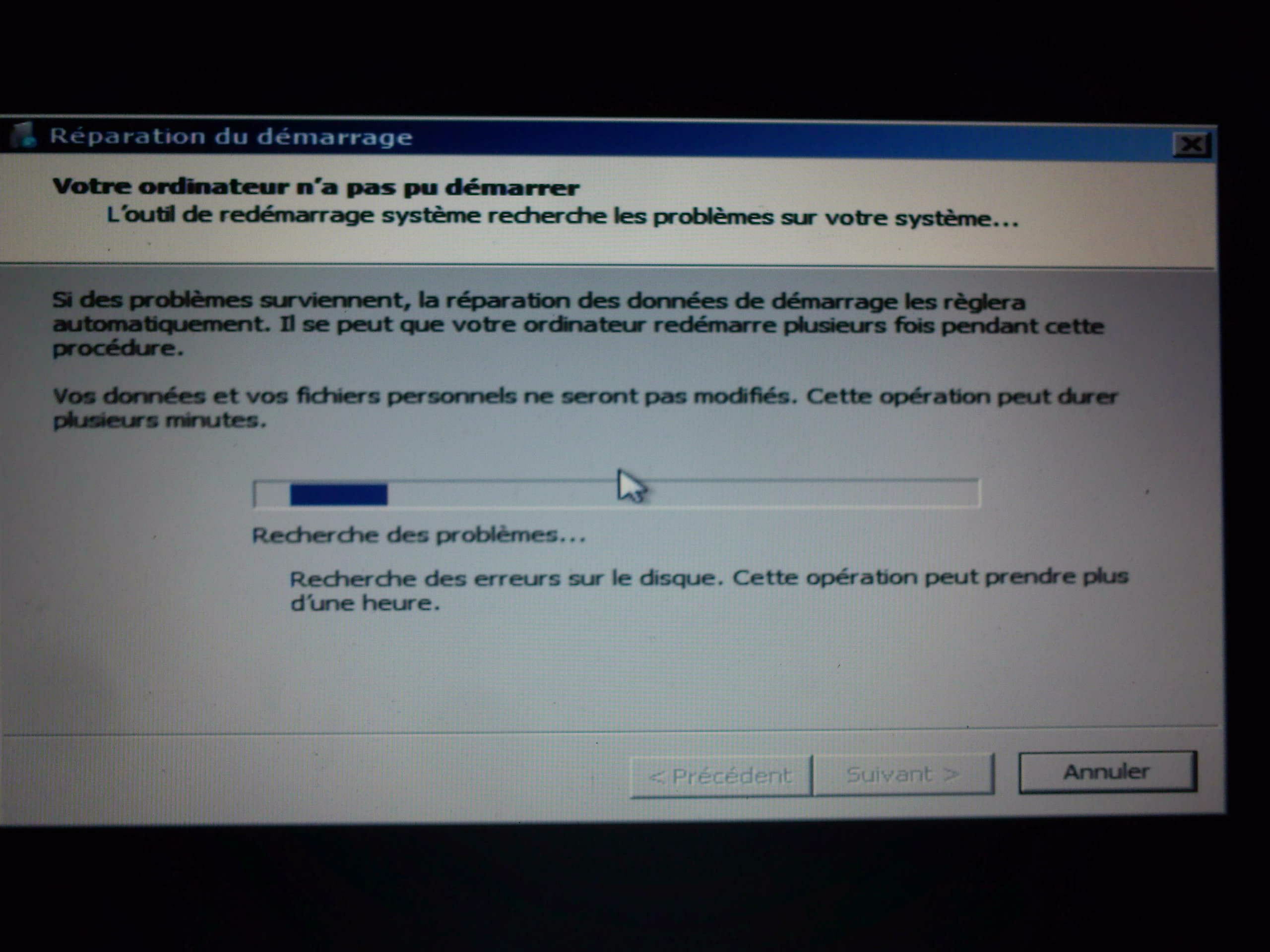

donc voila mon problème mon PC portable (toshiba satellite P770-11L pr info) plus précisément avec son disque dur.
quand je démarre, le PC me demande possibilité sois lancer l'outil de redémarrage système ou alors de démarré normalement (Windows 7)
quand je met lancer l'outil de redémarrage système sa m'affiche sa:
Chose qui dure indéfiniment bien-sur...
et quand je démarre normalement sa s'éternise et sa fini par redémarré --'

Le problème n'est peut etre pas le disque dur mais les données qu'il stocke... Il a fait ca suite a quel événement (genre plantage, installation,...)?

Si la priorité est de récupérer les données, il vaut mieux arrêter les essais dans tous les sens,il faut mettre le DD en esclave dans l'autre machine et essayer avec RECUVA...c'est gratos et ça fait souvent du très bon travail....mais n'utilise plus ce disque pour démarrer...tu vas au casse-pipes à grands pas !

Poupougne13 a raison: mets ton disque dur dans un autre pc pour récupérer les données, restaure le et réinstalle windows ya que ca comme solution, et si ton pc plante tout le temps, c'est qu'il va rendre l'âme vu le pc que c'est. Déso
Ok...mais il te faut faire ce que je t'ai dit, tu peux même ne rien perdre du tout ...il faut essayer !

Vous pouvez aussi tenter de récupérer le contenu du DD avec un live CD Linux.
Voir ici : http://doc.ubuntu-fr.org/tutoriel/recuperer_ses_donnees_depuis_un_livecd

mais c'est pas gagner mon disque a l'air bien amoché :/ -
Ca fait des secteurs morts et des pertes de données ca et c'est pas bon
