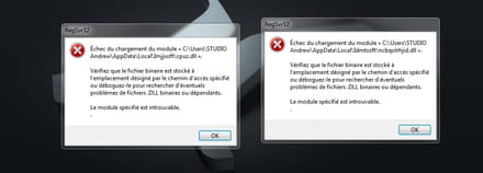

              1. re bonjour en redemarrant mon pc j'ai ça qui s'affiche?
                DE plus j'ai des processus bizarre ,sans description
                de plus j'ai des processus en cours sans nom utilisateur et description et mon ordi rame ça craint

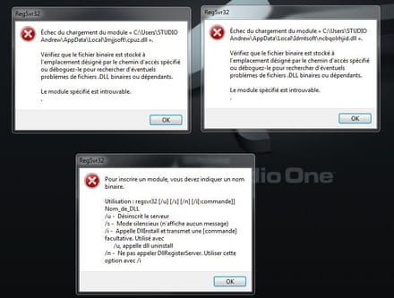

                  1. toujours un soucis avec cette affichage

                      Le dossier C:\Users\STUDIO Andrew\AppData\Local\Imjjsoft\ existe ?
                      Les popups c'est au démarrage de la session ou de temps en temps durant l'utilisation de l'ordinateur ?

                  2. bonjour
                    je n'ai plus les pop up mais effectivement dans le démarrage j'ai les deux lignes
