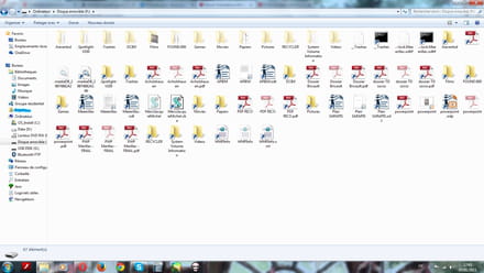

Comme le titre l'indique, les fichiers de mes clés usb se sont transformés en raccourcis après que je les aie branchées à mon PC. Je sais qu'il s'agit d'un virus qui m'a infecté par le biais de l'ordinateur de quelqu'un d'autre.
J'ai tenté la solution de nettoyage avec Flash Desinfector mais le logiciel ne s'installe meme pas ! J'ai aussi remarqué qu'un fichier à la con s'était installé sur les deux clés usb. Il s'appelle MerciJacquieMichel.vbe
Oui c'est ridicule. Mais je sais pas du tout d'où il sort et je n'arrive pas à l'effacer (il revient toujours). Je vous fais une capture d'écran (avec les fichiers cachés) pour que vous voyez la chose.
