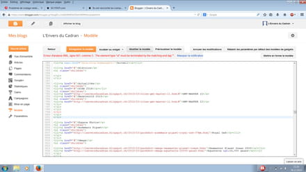

Bonjour à tous voila j'ai un problème, j'ai ajouté un *children* en dessous de SIHH14 avec la ligne qui suit c'est à dire l'adresse de l'article et le nom sur lequel cliqué. Cependant j'ai ce message d'erreur qui apparait et je ne sais pas quoi faire. J'ai recherché sur internet mais je n'ai pas pu trouver de solution. J'espère que quelqu'un pourra m'aider !

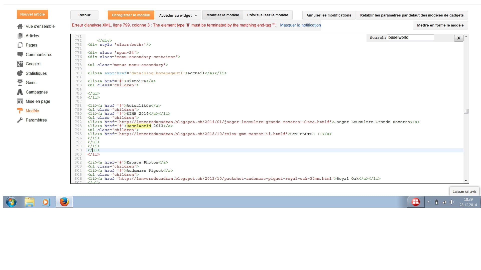

  1. salut
    ligne 798 rajoute </li>
    verifie que tous les <li> ouverts sont bien refermé par </li>

      1. Bonsoir,
        en fait, a partir de la ligne 788 tu ouvres plusieurs balises <li> et tu as du oublier d'en fermer une, il faut donc rajouter une balise </li> entre la ligne 796 et 800.

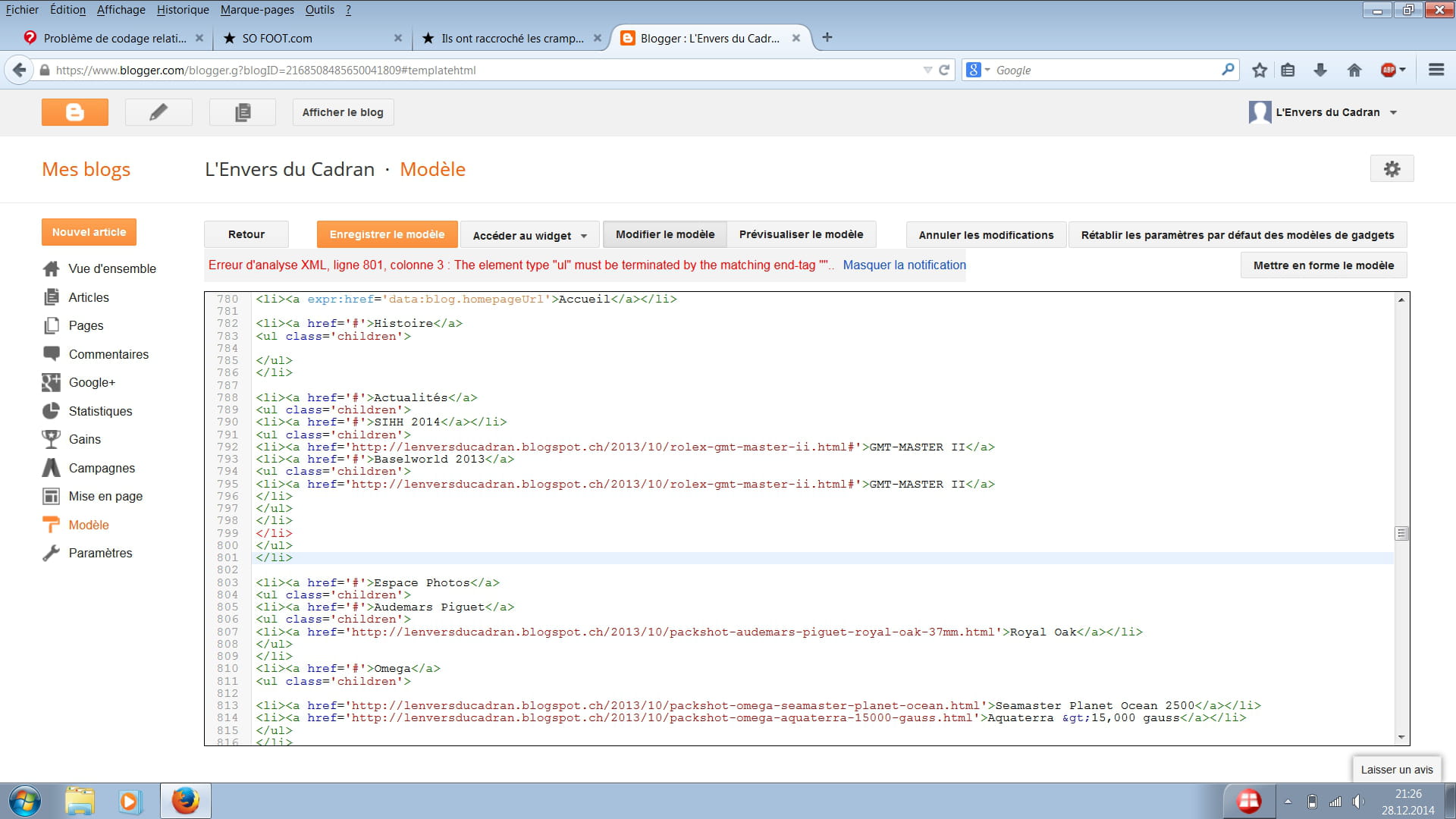

        1. Salut, merci pour ton aide aussi !
          J'ai ajouté une balise </li> comme prévu, pourtant cela ne fonctionne pas. Peut être devrais-je en rajouter une avec </ul> comme annoncé dans le message d'erreur ?
          1. Le mieux quand on code pour eviter ce genre de problème avec de nombreuses balises imbriquées c'est c'est quand tu ouvres une balise tu la referme de suite
            ex <ul></ul> et entre les 2 balises d'ouverture / fermeture tu rajoute le code qui doit être dans imbriqué. tu procèdes de la même façon pour chaque balise. tu indentes le tout (marge supérieure a chaque imbrication)
            ex
            <ul>
            <li>
            <ul>
            <li>
            </li>
            </ul>
            </li>
            </ul>
            Cela evite d'avoir a compter les balises ouvertes les comparer avec le nombre de balises fermées et de determiner ou doit se trouver la fermeture de chaque balise ouverte, en cas d'imbrication multiple ca devient vite un casse tête.
