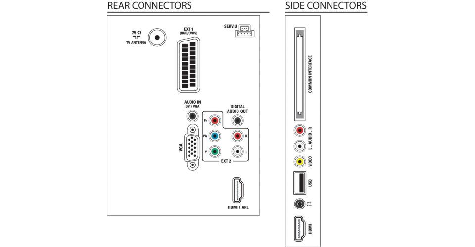

          1. ltrée coaxial noire sur ma télé je la trouve pas ou elle se situe s'il vous plaît
              Voici la connectique de ta tv:
              1 x HDMI ( HDMI 19 broches de type A ) - arrière
              1 x SCART (entrée-sortie AV-S-Vidéo) ( SCART 21 broches ) - arrière
              1 x entrée VGA ( D-Sub HD 15 broches (HD-15) ) - arrière
              1 x entrée ligne audio ( fiche mini-phone Stéréo 3,5 mm ) - arrière
              1 x entrée ligne audio ( phono RCA x 2 ) - arrière
              1 x casque ( fiche mini-phone Stéréo 3,5 mm ) - côté
              1 x HDMI ( HDMI 19 broches de type A ) - côté
              1 x entrée audio-vidéo composite ( phono RCA x 3 ) - côté
              1 x USB Hi-Speed ( USB à 4 broches, type A ) - côté
              1 x sortie audio numérique (coaxial) - arrière
              A l'arrière donc.
              http://images.philips.com/is/image/PhilipsConsumer/42PFL3506H_12-COP-global-001?wid=960&hei=500&fit=fit&$jpgsmall$
              C'est " digital audio out "

                1. bonjour pardons pour la non réponse et du retard oui effectivement sa marche ou est nikel le son sors parfaitement bien merci encore pour ces consiel précieux et encore désoler du retard joyeux noël a tous
