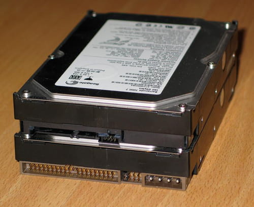

Ok merci. Et juste une question SATA et ATA c'est la mme chose? Car min nouveau disque dit SATA mais l ancien est ATA tous deux WD.
Merci -
ModérateurNon justement SATA est différent de ATA (généralement appelé IDE) les connecteurs ne sont pas les mêmes
