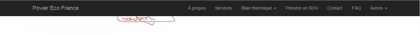

Bonjour a tous,
J'aimerais pouvoir mettre un bouton dans mon menu qui descendrai juste en dessous (pas un menu déroulant), sa serait un bouton supplémentaire.
Si je vous sollicite c'est parce que je n'ai vraiment aucune idée comment m'y prendre, c'est la première fois qu'on me demande sa en programmation et je sais que c'est possible car je l'ai déjà vu dans plusieurs site. Bien sur le code ici sera en html.
voici si joint une photo de ma barre de navigation avec un petit dessin montrant ou je voudrais mettre mon bouton (fait avec paint:p).
Merci pour votre aide.
En espérant que ce sujet servira a d'autres personnes après moi en effet je pense que c'est assez utile comme disposition de bouton pour des promo ou des ventes flash, sa se démarque bien.

Je ne comprend pas trop...
Ton bouton sera directement visible SOUS ton menu .. et contiendra une Liste déroulante ? Ou bien.. ton bouton sera SUR ton menu ( comme le menu "Bilan Thermique" ) ?
Quoi qu'il en soit.. si tu fais "pareil" que pour "Bilan Thermique" .. tu n'as qu'à copier son code et le modifier pour tes besoins...
Si c'est autre chose.... il va falloir le coder....
HTML + CSS ( et peut être un peu de Javascript..)
Première étape :
Nous montrer le code source du MENU existant
NB: Merci de bien vouloir utiliser la coloration syntaxique (les balises de code) lorsque tu postes du code sur le forum.
Explications disponibles ici :
https://codes-sources.commentcamarche.net/faq/10686-le-nouveau-codes-sources-comment-ca-marche#balises-code
Deuxième étape : Nous indiquer très CLAIREMENT ce que tu souhaites obtenir...
- La position du bouton par rapport au menu
- A quel moment apprait il ? ( est il toujours visible ? )
- Ce qu'il contient ( lorsqu'on clique dessus.. qu'est ce qu'il affiche ??)

j'aimerais en faite que le bouton se situe juste en dessous de ma barre de menu comme je l'ai indiquer sur la photo que j'ai postez, se sera une bouton unique de redirection vers une autre page sans menu déroulant.
j'espere que j'aurais ete le plus clair possible.
J'ai l'impression que tu utilises BootStrap pour gérer le CSS...
Dans ce cas.. tu n'aurais qu'à mettre un truc de ce genre ( après ton menu )
Puis à joueur sur le style/css (les col-*-offset) du premier DIV pour le positionner là où tu le souhaites
<div class="col-sm-2 col-lg-2 col-xs-2 col-xs-offset-0 col-md-offset-4 col-lg-offset-4 col-sm-offset-2">
<div class="btn-group btn-group-justified" aria-label="Justified button group" role="group">
<a class="btn btn-default" role="button" href="url_de_la_page_html">
Texte du bouton
</a>
</div>
</div>
juste par contre je viens de le faire mais sa me cree une ligne speciale pour le bouton est ce que tu connait le code a mettre justement pour que le bouton soit supperposer en avant de la page (sa veut dire que mon bouton se retrouve sur les ecriture ou les photo de ma page au lieu que sa cree une ligne entiere que pour le bouton)
Je n'ai pas de Bootstrap sous la main pour tester..
Mais peut être qu'en ajoutant la class : navbar-fixed-top dans le premier DIV il devrait pouvoir se fixer (tout comme ton menu) en haut de la page (et donc rester visible même si tu descend dans ta page).
(( et donc... être au dessus.. du contenu.. ))
