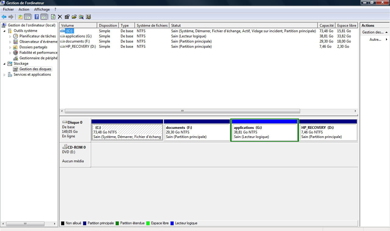

    1. Utilisateur anonyme
      Fait nous une capture d'écran de ton gestionnaire de disques, fenêtre ouverte en grand.
  6. aladin72 Messages postés 111 Statut Membre 5
    voilà
    et merci d'avance
      RE
      Que veux tu faire exactement?
      -Augmenter C:\ avec les 29.30 Go de F:\?
      -Ou rassembler F:\ et G:\ pour ne faire plus qu'une partition?
      As tu des programmes d'installés dans G:\? Vu que c'est marqué Applications.
      RE
      Le plus simple, tu sauvegardes tout ce que tu as dans F:\, sur ton autre partition G:\.
      Une fois que tu as tout récupérer, tu clic droit dessus, Supprimer.
      Tu auras ensuite un espace Non alloué, juste à droite de C:\.
      Clic droit sur C:\, Étendre, tu laisses toute la taille proposée.

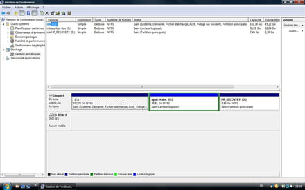

  8. aladin72 Messages postés 111 Statut Membre 5
    voilà c'est fait
    encore merci
    il faut donc absolument que l'espace soit contigü à C pour l'étendre.
    j'essaierai de m'en souvenir pour une prochaine fois
      RE
      Oui, avec l'outil de Windows, il faut que l'espace non alloué soit juste à droite de la partition que tu veux étendre.
