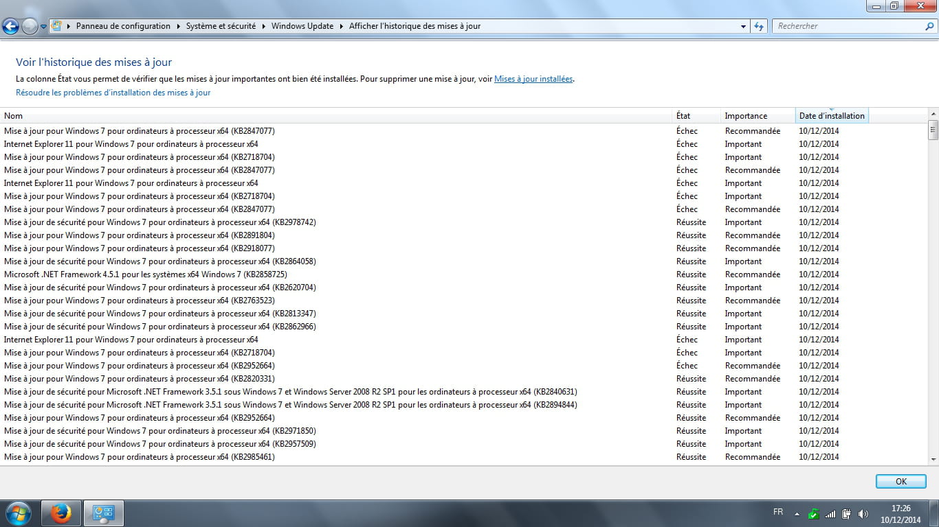

      5. Quand j'ai fais la procédure pour redémarrer windows update dans CMD, on me dit que le service a déjà été redémarré...
        Quand je vais dans le panneau de config et windows update, les mises à jour framework n'apparaissent pas. Normal ?

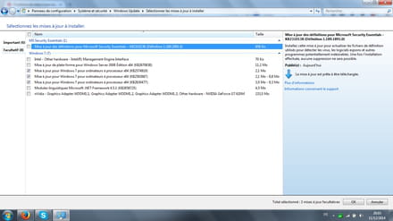

      6. En revanche, quand j'essaye d'installer les mises à jour en attente depuis hier, j'ai toujours le même soucis : échec :/
        1. d'abord FRAMEWORK puis le reste
          redémarre de nouveau en mode normal

      7. C'est fait, les mises à jour de framework sont toutes réinstallées. Je retente à présent les autres en attente depuis hier.
        1. FRAMEWORK INSTALLATION COMPLETE mais toujours ECHEC pour les autres mises à jour !

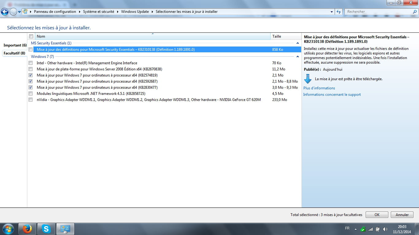

        2. Et bah non malheureusement je suis encore au même point, j'ai 6 mises à jour importantes depuis hier qui échouent et ne veulent pas s'installer.
          J'ai aussi des mises à jour falcutatives mais je ne les ai pas installé car on déconseille souvent de le faire...

        3. Parce qu'en général, ce sont des mises à jour qui ne sont pas utiles par exemple là actuellement j'ai ceci :
          Sachez que j'ai tenté via ces mises à jour là, d'installer celles de windows 7 qui sont proposées et j'ai le même résultat : échec
