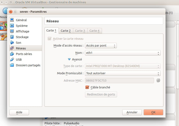

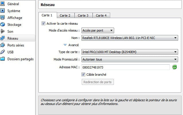

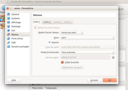

alors c'est assez simple de faire un pont entre carte réseau virtuelle et physique:
c'est sous linux, mais guère différent sous windows:
en haut la carte réseau de la vm, le type de connexion, donc pont et en dessous la connexion réseau de la machine physique choisie pour ponter.
là il y a deux connexions sur la VM.
