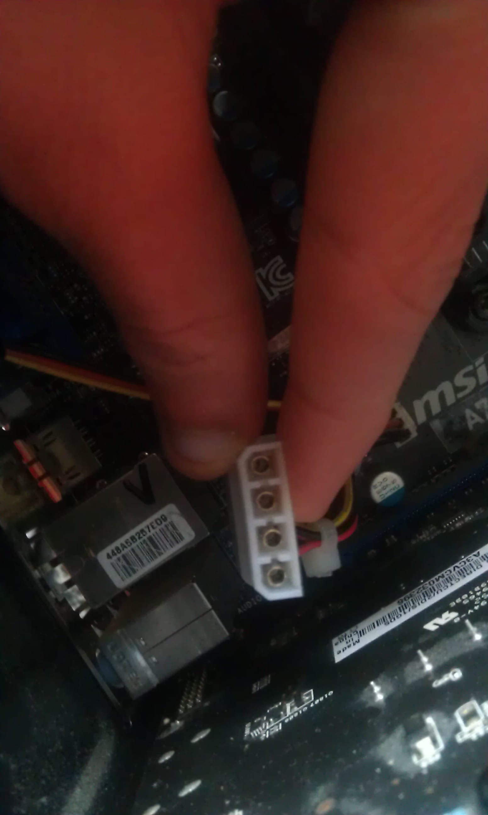

        2. A ok je crois avoir cela dans la boite
        3. sinon forcément ça fonctionne moins bien
      2. C'est sa ?
        1. euh non, vieux bison t'as montré la photo.
          mais quelle est ton bloc d'alimentation??
        2. Contributeur
          c'est un connecteur Molex pour disque dur et graveur IDE
          HD 5830 = consommation CPU + GPU = 315 watts
          ( total PC , à la prise de courant )
          pour être tranquille
          alimentation Fortron Raider 450S, 450W = 41.90 €
