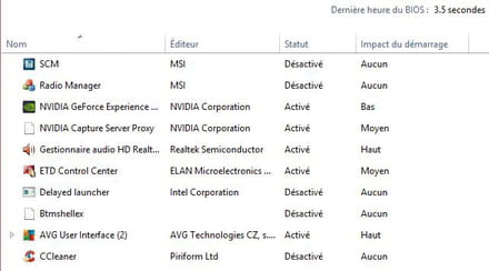

      Si le problème persiste:
      Fais Windows + R
      Tape --> msconfig
      Onglet démarrage
      Donne la liste complète qui s'affiche.
      Sinon, fais une impression-écran de l'onglet démarrage et poste-le dans ton prochain message.

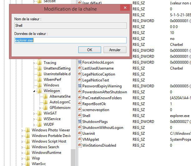

        Va dans --> HKEY_LOCAL_MACHINE\SOFTWARE\Microsoft\Windows NT\CurrentVersion\Winlogon
        Dans Shell, vérifie si c'est bien --> explorer.exe
        1. oui c'est bien explorer.exe, mais la fenêtre apparaît
          toujours au demmarage

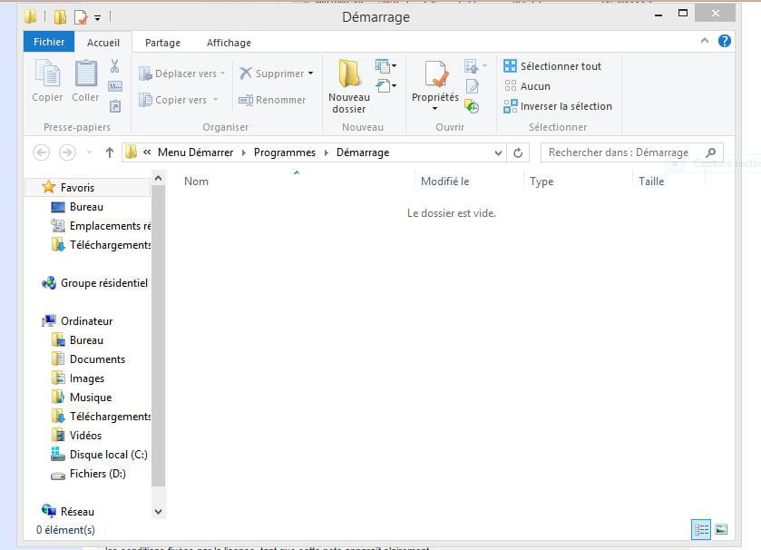

              4. RE
                As tu redémarrer ton PC après avoir fait ADWCleaner? si le problème est toujours là, fait ce qui suit:
                Clic droit dans l'angle tout en bas à gauche, Explorateur de fichiers.
                Dans la fenêtre, clic sur Affichage, Options, Modifier, Affichage, coche Afficher les dossiers/fichiers cachés et décoche la case carrée Masquer les fichiers protégés, Appliquer et OK.
                Ensuite va dans C:\ Utilisateurs\ All Users\ Microsoft\ Windows\ Menu Démarrer\ Programmes\
                Démarrage, regarde si tu vois un raccourci pour ton dossier Mes documents.
                Si tu ne vois rien, remet les paramètres par défaut.
