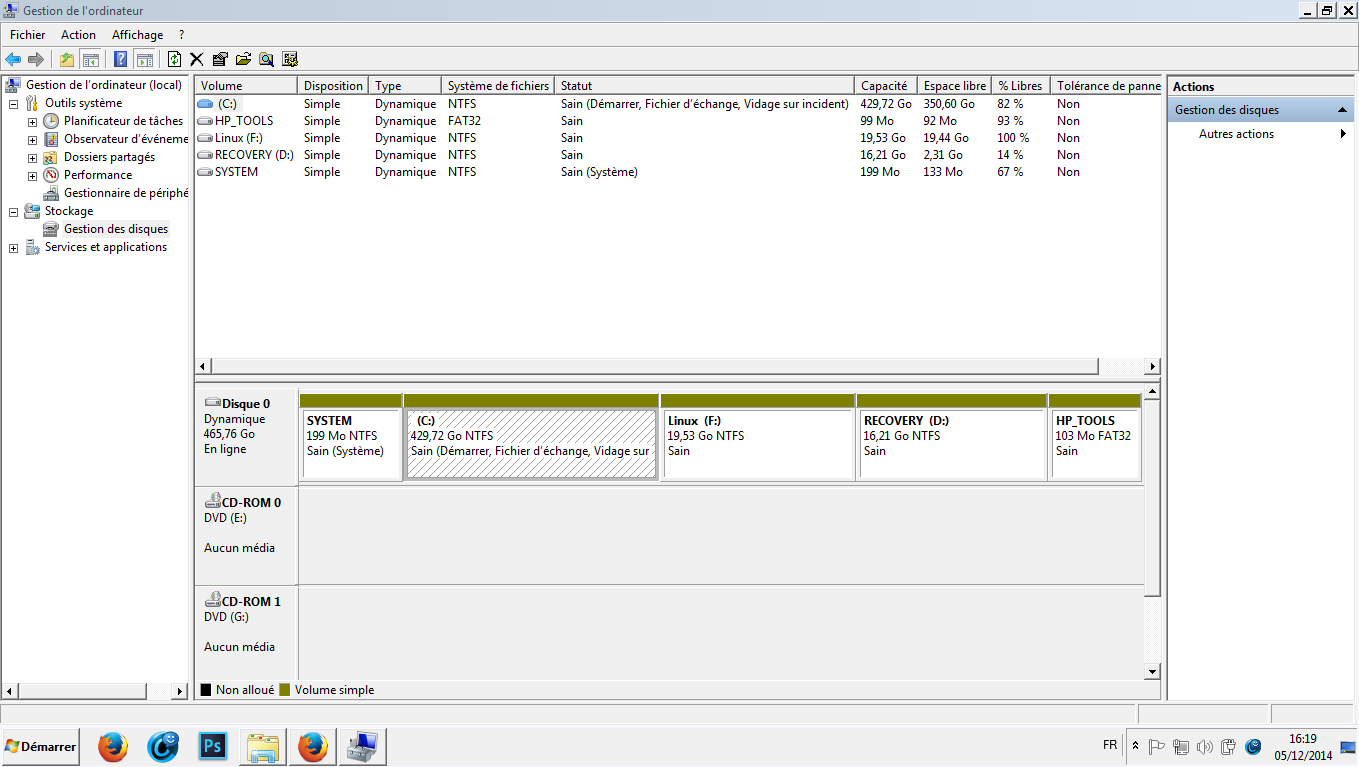

          1. Salut,
            Avant de lancer des réparations à tout va, il serait déjà utile qu'on ait un état de ton disque dur....
            Ton windows fonctionne-t-il ? Si oui, ta situation n'est pas comparable à celle de ton premier lien.
            Fais-nous une capture du gestionnaire de disque, au moins, on aura un début de commencement de piste.
              pour éviter les bêtises, une question:
              pourquoi tu as besoin de Linux Ubuntu ?
              1. Bonjour, voici une copie du gestionaire des disque https://www.zupimages.net/up/14/49/ie35.png oui le pc marche bien, j' ai besoin de linux pour suivre ma formation openclassroom dedier justement a apprendre linux, c'est sur openclassroom que on ma proposer la solution du dual boot pour la formation bonne journée

                      1. Re,
                        Un conseil, si tu as W7 (c'est a priori le cas), fabrique avant toute chose la console de récupération ( ou bien récupère un DVD W7), au cas où ça ne booterait plus.
                        Il y a pas mal de choses étonnantes dans tout ça :
                        1. Commençons par testdisk
                        On voit bien que le disque dur avec Windows est passé en dynamique, et c'est visiblement dû au fait que tu as tenté de créer un 5e partition. Donc le disque a basculé intégralement en dynamique. A cet écran :
                        http://www.cjoint.com/data3/3Lqi3buwCBY_capture_2.png
                        Tu devrais en principe utiliser les touches gauche et droite pour repasser le disque dur en "base" . Il faudrait attribuer dans l'ordre les symboles suivants : *, P, D, P, P (la première bootable, 3 partitions principales, une partition deleted). Dans le doute, tu me fais une capture avant de faire "w" avant de te lancer, et tu me confirmes que tu as bien W7.
                        ==> Ensuite, pour installer Linux, il faudra trouver une solution de suppression de partition, car on ne peut pas dépasser le nombre de 4.
